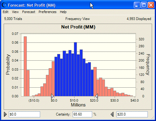

  2. Spostare i grabber di certezza nel grafico di previsione (Figura 6.2, «Spostamento di un grabber di certezza»).
    Fare clic sul grabber e quindi trascinarlo quando il cursore assume la forma di una mano.
    Figura 6.2. Spostamento di un grabber di certezza
    In questa figura viene mostrato il grabber dopo che è stato selezionato, quando è possibile trascinarlo su una nuova posizione.
Crystal Ball ombreggia le colonne all'esterno dei grabber di certezza con un colore diverso per indicare che tali valori sono stati esclusi (Figura 6.3, «Livello di certezza: valori da $ 0 a $ 20 (in milioni)»).
Figura 6.3. Livello di certezza: valori da $ 0 a $ 20 (in milioni)
In questa figura viene mostrato il livello di certezza tra i grabber di certezza.
Il grafico di previsione Net Profit nella Figura 6.3, «Livello di certezza: valori da $ 0 a $ 20 (in milioni)»è lo stesso mostrato nell'esempio nella Figura 6.1, «Grafico di previsione», con la differenza che i grabber di certezza sono stati spostati su un valore minimo di $ 0,0 e un valore massimo di $ 20,0. Il livello di certezza è ora del 65,6%. Con un'affidabilità del 65,6% il profitto netto sarà compreso tra $ 0 e $ 20 milioni.
