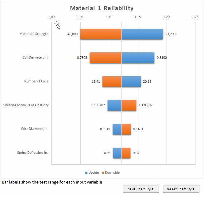

Per questo esempio, lo strumento crea i grafici Tornado e a ragnatela nella relativa cartella di lavoro con tabelle dati, come illustrato nella Figura 9.7, «Grafico Tornado», Figura 9.8, «Risultati del grafico Tornado» e Figura 9.9, «Grafico a ragnatela con dati».
Nel grafico Tornado sono elencate sei ipotesi (Figura 9.7, «Grafico Tornado»). La prima ipotesi, Resistenza materiale 1, ha il grado di sensibilità maggiore ed è la più importante. Un ricercatore che esegua questo modello dovrebbe esaminare ulteriormente questa ipotesi nella speranza di ridurne il livello di incertezza e, di conseguenza, il suo effetto sulla previsione target, Affidabilità materiale 1.
Le ultime due ipotesi, Diametro filo e Deflessione molla, sono le ipotesi meno influenti. Poiché il loro effetto su Affidabilità materiale 1 è molto limitato, è possibile ignorarne il livello di incertezza o eliminarle dal foglio di calcolo.
È possibile utilizzare le funzionalità di formattazione dei grafici di Microsoft Excel e le opzioni del grafico Tornado (“Opzioni per i grafici Tornado”) per modificare l'aspetto del grafico.
Suggerimento: | Per salvare il nuovo formato come modello, fare clic su Salva stile grafico. Fare clic su Reimposta stile grafico per ripristinare le impostazioni predefinite originali. Queste impostazioni verranno applicate solo alle esecuzioni future dello strumento. |

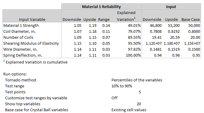

I dati dell'analisi Tornado vengono visualizzati sotto il grafico Tornado (Figura 9.8, «Risultati del grafico Tornado»). Nella tabella dei risultati viene visualizzato quanto segue:
I nomi delle variabili di input nell'ordine del grafico, a partire dalla variabile con il maggiore impatto sul target
La differenza in negativo dal caso base
La differenza in positivo dal caso base
La percentuale di variazione spiegata nel target, approssimativamente uguale alla varianza statistica (R2), cumulativa dalla variabile con il maggiore impatto a quella con il minore impatto
Il valore in negativo assoluto
Il valore in positivo assoluto
Il valore del caso base
Sotto la tabella dei risultati viene visualizzato un elenco di impostazioni dello strumento.
