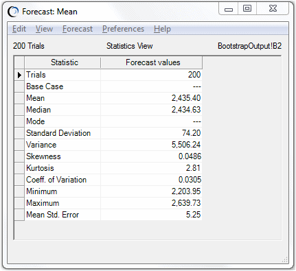

La vista statistiche (Figura 9.12, «Statistiche di previsione Bootstrap per la media») consente di eseguire un'ulteriore analisi della distribuzione di campionamento delle statistiche. Se l'errore standard o il coefficiente di variazione della media è molto elevato, la statistica potrebbe non essere affidabile e potrebbero essere necessari altri campioni o altre prove. Questo esempio presenta un errore standard e un coefficiente di variazione relativamente basso, pertanto la media della previsione è una stima precisa della media della popolazione.
Figura 9.12. Statistiche di previsione Bootstrap per la media
In questa figura vengono visualizzate le statistiche di previsione per la media.
