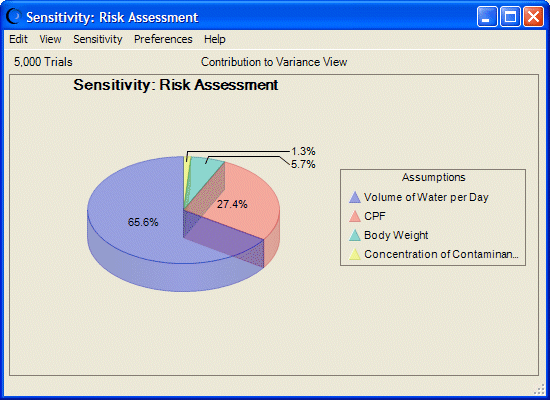

È possibile applicare diverse combinazioni di impostazioni per gli effetti speciali. Ad esempio, la figura Figura 7.10, «Grafico a torta di sensibilità tridimensionale e trasparente» illustra un grafico a torta di sensibilità con effetti di tridimensionalità e trasparenza. Le ipotesi hanno valori e classificazioni simili a quelli del grafico a barre direzionale illustrato in Figura 7.9, «Grafico sensibilità per la previsione selezionata».
Figura 7.10. Grafico a torta di sensibilità tridimensionale e trasparente
Questa figura illustra un grafico a torta che mostra la sensibilità con effetti di tridimensionalità e trasparenza.
