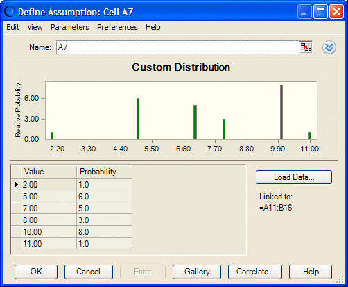

Crystal Ball inserisce i valori dall'intervallo specificato nella distribuzione custom e rappresenta graficamente gli intervalli specificati, come mostrato in Figura A.22, «Valori ponderati caricati in una distribuzione custom».

Figura A.22. Valori ponderati caricati in una distribuzione custom
Nella figura vengono visualizzati i valori ponderati caricati in una distribuzione custom.
