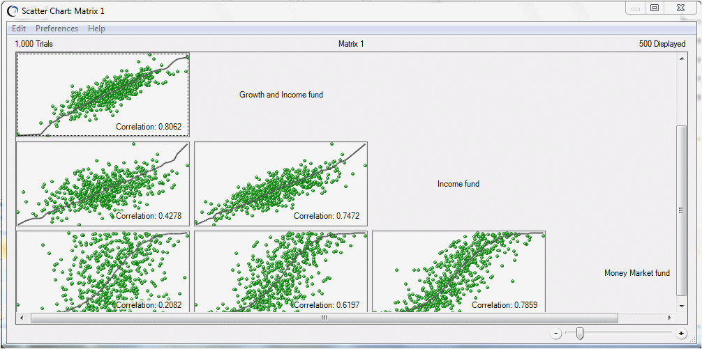

散布図は、シミュレーション中に、1つはY軸、もう1つはX軸に生成された値のペアをプロットすることによって、仮定相関の強度を示します。図B.1「すべての仮定が追加されたリスト・ビューの「相関の定義」ダイアログ」および図B.2「マトリックス・ビューの「相関の定義」(リンクなし)」に表示される相関グラフは、選択された2つの仮定間の散布図です(相関グラフ)。
マトリックス内のすべての仮定間の相関を示す散布図を表示することもできます(図B.7「図B.6「ワークシートからロードされたリンクされたマトリックスを含むマトリックス・ビューにおける「相関の定義」ダイアログ」のマトリックスの相関散布図」)。
図B.7 図B.6「ワークシートからロードされたリンクされたマトリックスを含むマトリックス・ビューにおける「相関の定義」ダイアログ」のマトリックスの相関散布図
相関マトリックスの仮定のペア間の相関を示す6つのグラフ。
相関の散布図を表示するには:
  1. マトリックス・ビューで相関マトリックスを開き、「マトリックス」相関マトリックスの表示の順に選択します。
  2. オプション: グラフの下のスライダを使用して、各プロットのサイズを変更します。
散布図およびその変更方法の詳細は、散布図の使用を参照してください。
