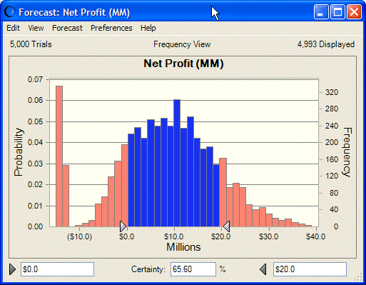

信頼度グラバーを使用して、特定の値範囲の信頼度レベルを決定するには:
  1. 予測グラフを選択します。
  2. 予測グラフ上で信頼度グラバーを移動します(図6.2「信頼度グラバーの移動」)。
    グラバーをクリックし、カーソルが手の形に変わったらドラッグします。
    図6.2 信頼度グラバーの移動
    この図は、選択されたグラバーを示しています。このグラバーは、新しい場所にドラッグできます。
Crystal Ballでは、信頼度グラバーの外側にある列は別の色で影付けされ、これらの値が除外されていることを示します(図6.3「信頼度レベル: $0から$20までの値(百万単位)」)。
図6.3 信頼度レベル: $0から$20までの値(百万単位)
この図は、信頼度グラバー間の信頼度レベルを示しています。
図6.3「信頼度レベル: $0から$20までの値(百万単位)」の純利益予測グラフは、信頼度グラバーが最小値$0.0および最大値$20.0に移動されていることを除いて、図6.1「予測グラフ」の例と同じです。現在の信頼度レベルは65.6%です; つまり、$0から$20百万の間で純利益を得る可能性が65.6%あると確信できます。
