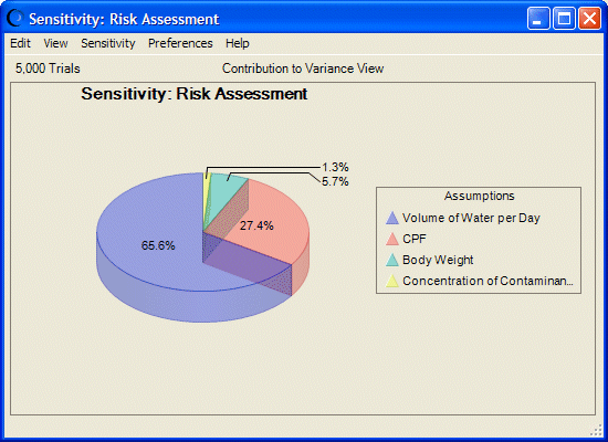

特殊効果のために様々な設定の組合せを適用できます。たとえば、図7.10「透明な3次元の感度円グラフ」は、3次元と透明度のグラフ効果が適用された感度円グラフを示しています。各仮定の値および順位は、図7.9「選択した予測の感度グラフ」に示す実数値の棒グラフのものと同じです。
図7.10 透明な3次元の感度円グラフ
この図は、感度が透明な3次元で表示された円グラフを示しています。
