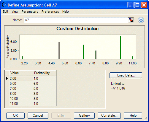

Crystal Ballにより、指定した範囲の値がカスタム分布に入力され、図A.22「カスタム分布にロードされた重み付き値」に示すように、指定した範囲のグラフが作成されます。
カスタム分布へのデータ表の入力の詳細は、カスタム分布の例2 - 混合データのロードおよびOracle Crystal Ballリファレンスおよびサンプル・ガイドの確率分布情報を参照してください。
図A.22 カスタム分布にロードされた重み付き値
この図は、カスタム分布にロードされた重み付き値を示しています。
