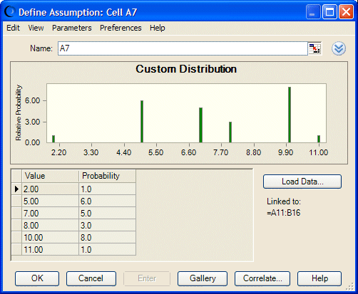

O Crystal Ball insere os valores do intervalo especificado para a distribuição personalizada e plota os intervalos especificados, conforme mostrado em Figura A.22, “Valores Ponderados Carregados em uma Distribuição Personalizada”.
Para obter mais informações sobre como inserir tabelas de dados nas distribuições personalizados, consulte o “Exemplo de Distribuição Personalizada 2 — Carregar Dados Mistos” e as informações de distribuição de probabilidade no Guia de Referências e Exemplos do Oracle Crystal Ball.
Figura A.22. Valores Ponderados Carregados em uma Distribuição Personalizada
Esta figura exibe valores ponderados carregados em uma distribuição personalizada.
