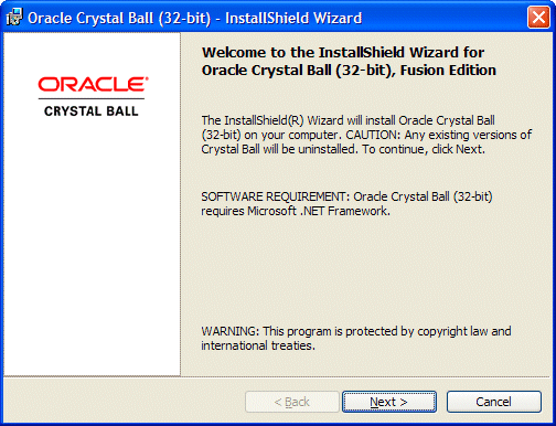

一条消息将指出正在提取 .msi 安装文件。这可能需要花费几分钟时间。当提取完成时,Crystal Ball 安装程序将启动(图 2.1 “Crystal Ball 安装欢迎对话框”)。
| 注: | 在极少情况下,防病毒程序可能会拖慢安装速度并导致其他异常结果,包括安装对话框消失或者显示的对话框中只有取消按钮。在这些情况下,安装仍然处于活动状态并且应当会在 10 分钟内继续正常进行。 |
在安装向导欢迎对话框中,您会看到任何现有的 Crystal Ball 版本将被卸载并且需要 Microsoft .NET Framework。
单击下一步继续。
如果提示您卸载以前版本的 Crystal Ball,请单击是以开始卸载并确认卸载。

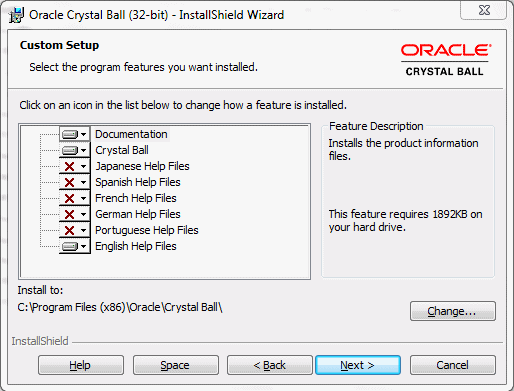

在安装类型对话框中,选择完整 (典型)(或自定义)安装。
“完整 (典型)”在默认安装文件夹中安装 Crystal Ball 产品包以及产品文档的 HTML 文件。
| 注: | 除非您以“英语”之外的语言安装 Crystal Ball,否则,Oracle 强烈建议您选择完整 (典型)并安装到默认安装文件夹。如果您在 64 位版本的 Microsoft Windows 上安装 32 位版本的 Crystal Ball,则默认的安装文件夹位于 C:\Program Files(x86) 中。 |
“自定义”允许您选择一个不同的安装文件夹。您还可以选择以不同于默认语言的语言安装联机帮助(图 2.2 “自定义 Crystal Ball 帮助的语言”)。单击 X 可安装某种未选定的语言。单击  可取消安装某种选定的语言。
 可取消安装某种选定的语言。

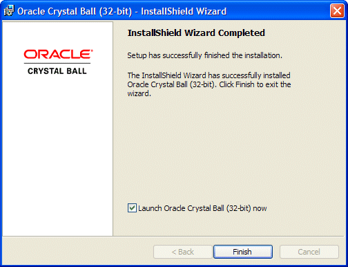

图 2.3 ““InstallShield 向导已完成”对话框”显示“InstallShield 向导已完成”对话框。在该对话框打开后,单击完成。
Crystal Ball 已可使用。
