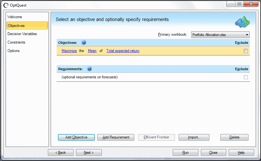

    您可能已经至少启动过 OptQuest 一次,因此将打开目标面板(图 4.9 ““目标”面板 - Portfolio Allocation 示例(已添加目标)”)。
    图 4.9. “目标”面板 - Portfolio Allocation 示例(已添加目标)
    “目标”面板 - Portfolio Allocation 示例(已添加目标)。
    OptQuest 要求您选择一项预测统计值作为要最小化、最大化或设置为目标值的目标。除定义目标之外,您还可以定义优化要求(在“编辑优化设置”中论述)。
    如前所述,该示例问题的目标是最大化预期总回报。由于与 Crystal Ball 配合使用的 OptQuest 计算预测作为分布(值的范围),因此预期总回报预测平均值提供了很有代表性的统计值用于目标。
  2. 要定义目标,请单击添加目标。此时将显示默认目标。在图 4.9 ““目标”面板 - Portfolio Allocation 示例(已添加目标)” 中,已经添加了默认目标:
    Maximize the Mean of Total Expected Return
    这是需要的目标,无需进行编辑。
