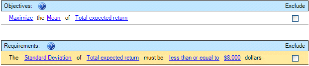

  3. 单击添加要求
    这样将在要求区域创建一个新行:
    单击“添加要求”时,将在“要求”区域创建一个新行。
  4. 在新行中,单击平均值。在列表中,选择标准偏差
  5. 单击大于或等于,将其更改为小于或等于
  6. 然后单击 100,将其更改为 8000
    这样便添加了一项要求:预期回报标准偏差必须小于或等于 $8,000,才会认为解决方案可行。
    图 4.18. 带有新要求的“目标”面板
    带有新要求的“目标”面板。

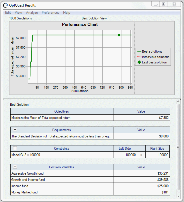

新结果将显示在图 4.19 “有风险的 Portfolio Allocation 优化结果” 中。
图 4.19. 有风险的 Portfolio Allocation 优化结果
有风险的 Portfolio Allocation 优化结果。
图 4.19 “有风险的 Portfolio Allocation 优化结果” 中所示,OptQuest 找到了非常符合要求的解决方案。预期总回报标准偏差刚刚低于 $8,000。然而,在不对风险加以限制的情况下,目标值现在明显低于之前的解决方案(图 4.15 ““OptQuest 结果”窗口 -“最佳解决方案视图”,Portfolio Allocation 模型”)。

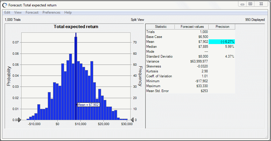

如果返回到 Portfolio Allocation 模型,在“拆分视图”中显示生成的预测图(图 4.20 “有低风险要求的最佳优化解决方案”),则您会看到新值显示出来。预期总回报标准偏差刚刚低于 $8,000,变异系数稍大于 1。

有低风险要求的最佳优化解决方案。
