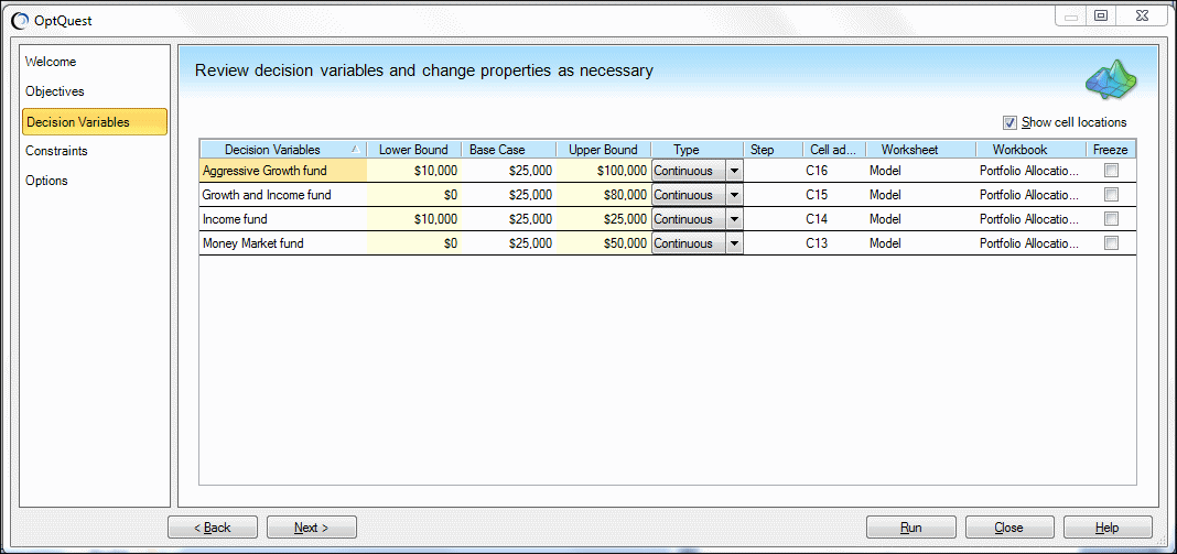

选择要优化的决策变量
单击下一步时,将打开决策变量面板,类似于图 4.10 “标有单元格位置的“决策变量”面板 - Portfolio Allocation 示例”
图 4.10. 标有单元格位置的“决策变量”面板 - Portfolio Allocation 示例
标有单元格位置的“决策变量”面板 - Portfolio Allocation 示例。
在 Crystal Ball 模型中定义的每个决策变量都会显示在“决策变量”面板中。最后一列指示变量是否已经“冻结”或者从优化中移除。在图 4.10 “标有单元格位置的“决策变量”面板 - Portfolio Allocation 示例” 中,选择了显示单元格位置,因此会在最后一列前面显示单元格地址。
其他列显示各个变量的上下限、基本情况值(当前模型值)、类型和步骤。
本例中的设置正确,因此选择显示单元格位置,然后单击下一步继续。
