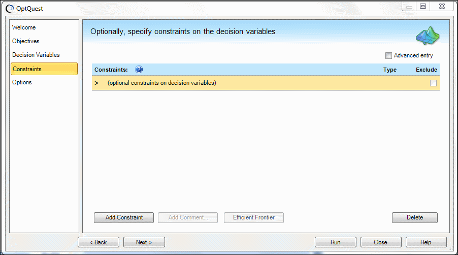

指定约束
单击决策变量面板中的下一步时,将打开约束面板。
图 4.11. 无数据的“约束”面板 -“简单输入”模式
无数据的“约束”面板 -“简单输入”模式。
(可选)使用“约束”面板指定可以为决策变量定义的任何限制。该模型中的约束将初始投资限制到 $100,000。
默认情况下,将以“简单输入”模式打开“约束”面板。在这种模式下,大多数约束公式都会输入电子表格中的单元格。然后,使用简单的条件表达式(例如 Sheet!A1 <= 100.)来完成“约束”面板上的约束公式。

要将约束输入约束面板:
  1. 单击添加约束
    此时将显示带有两个编辑框的一行,如下方图 4.12 ““简单输入”模式下的约束编辑器” 中所示。
