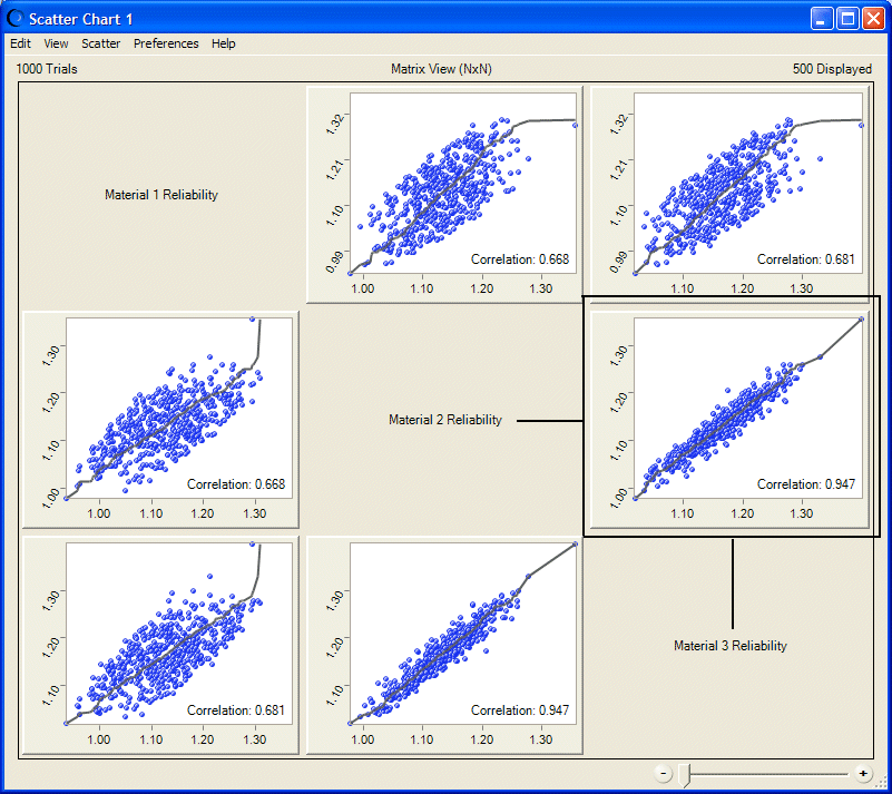

在散佈圖的另一種形式 - 矩陣視圖中,每個所選變數都會依據每隔一個所選變數繪製,以顯示其間的關係。圖形 7.13, “含選用線條和相關性的散佈圖、矩陣視圖”會在「矩陣」視圖中顯示這三種預測之間的內相關。「材料 2 可靠性」和「材料 3 可靠性」具有最高的內相關,而「材料 1 可靠性」和「材料 2 可靠性」具有最低的內相關。
圖形 7.13. 含選用線條和相關性的散佈圖、矩陣視圖
此圖顯示含選用線條和相關性之散佈圖的矩陣視圖。
軸標籤是由對角線儲存格中的文字指出。該文字是相同欄位中,所有繪圖的 x 軸標籤 (以文字呈現)。這是相同列中所有繪圖的 y 軸標籤。例如,在圖形 7.13, “含選用線條和相關性的散佈圖、矩陣視圖”中,強調顯示之繪圖的 y 軸標籤是「材料 2 可靠性」,而 x 軸標籤是「材料 3 可靠性」。
