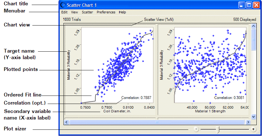

選擇性:如果要在散佈視圖中建立散佈圖,請將單一假設或預測設為目標。您無需為了在矩陣視圖中顯示圖表而設定目標。
按一下確定以建立新的散佈圖 (圖形 7.14, “所選目標的散佈圖,散佈視圖”)。在該圖中,「材料 3 可靠性」被設定為目標,而所有假設則被選取為輔助變數。
圖形 7.14, “所選目標的散佈圖,散佈視圖”中僅顯示出圖表的一部分。如果要檢視完整圖表,請參閱圖形 7.12, “含選用線條和相關性的散佈圖、散佈視圖”。

各項功能的相關資訊顯示在圖形 7.14, “所選目標的散佈圖,散佈視圖”:
