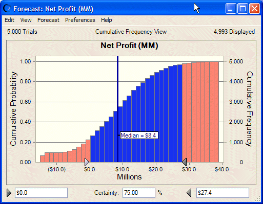

累積頻率
圖形 6.5, “預測圖—累積頻率”將「淨利」預測圖顯示為累積分佈。此圖表顯示值小於或等於指定金額的數目或比例 (百分比)。
圖形 6.5. 預測圖—累積頻率
此圖所顯示的「預測圖」,顯示出累積頻率。
如要建立此圖表,頻率會累加上去,從範圍較低的那一端起,然後繪製成累積頻率曲線。如果要瞭解累積分佈,我們來看看前一個範例中,$840 萬這個值。圖表顯示,金額是 $840 萬的機率是 50%;約有 50% 的值會小於 $840 萬,約有 50% 的值會大於 $840 萬。這對中位數值而言是正確的。另外也請注意,圖表顯示金額是 $2,740 萬的機率約是 0.95,而金額是 $0 的機率大約是 0.20。這也是正確的,因為「淨利」介於這兩個值之間的機率是 .75 (.95 – .20 = .75) 或確定性 = 75%。

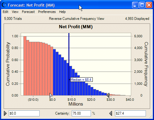

反向累積頻率
圖形 6.6, “預測圖—反向累積頻率”將「淨利」預測圖顯示為反向累積分佈。此圖表顯示值大於或等於指定金額的數目或比例 (百分比)。
圖形 6.6. 預測圖—反向累積頻率
此圖所顯示的「預測圖」,顯示出反向累積頻率。
如要建立此圖表,會從範圍較大的那一端開始,以累積的方式增加頻率,然後繪製成下降的累積頻率曲線。如果要瞭解反向累積分佈,我們來看看前一個範例中,$840 萬這個值。圖表顯示,金額是 $840 萬的機率是 50%;約有 50% 的值會小於 $840 萬,約有 50% 的值會大於 $840 萬。這對中位數值而言是正確的。另外也請注意,圖表顯示金額是 $2,740 萬的機率約是 0.05 (有較大的金額),而金額是 $0 的機率大約是 0.80。這也是正確的,因為「淨利」介於這兩個值之間的機率是 .75 (.80 – .05 = .75) 或確定性 = 75%。請注意在此圖表中,反向累積頻率值與累積頻率值互補:.20 + .80 = 1.00 及 .95 + .05 = 1.0 (分別是 $0.0 和 $2,740 萬的機率值)。

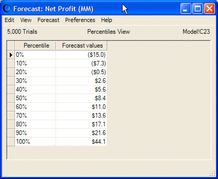

百分位數
如果您要在預測視窗中顯示以 10% 增量的百分位數資訊,請選擇「檢視」,然後再選擇「百分位數」。百分位數是預測值小於或等於與百分位數對應之值的機率百分比或機率 (依預設)。例如,圖形 6.8, “預測—百分位數視圖”顯示「淨利」預測的百分位數視圖,其中第 90 個百分位數對應於 $2,160 萬,表示預測值等於或小於 $2,160 萬的機率是 90%。另一個解釋是 90% 的預測值等於或小於 $1,930 萬。
請注意,「統計資料的中位數」視圖與「百分位數」視圖中的第 50 個百分位數相同 - 在此情況下,是 $840 萬。
圖形 6.8. 預測—百分位數視圖
此圖所顯示的「預測」,顯示以 10% 增量的「百分位數」視圖。
如果「執行偏好設定」對話方塊中的「精確度控制」功能為選取狀態,而預測也設定了「精確度控制」選項,則「百分位數」視圖中會顯示「精確度」欄位。
