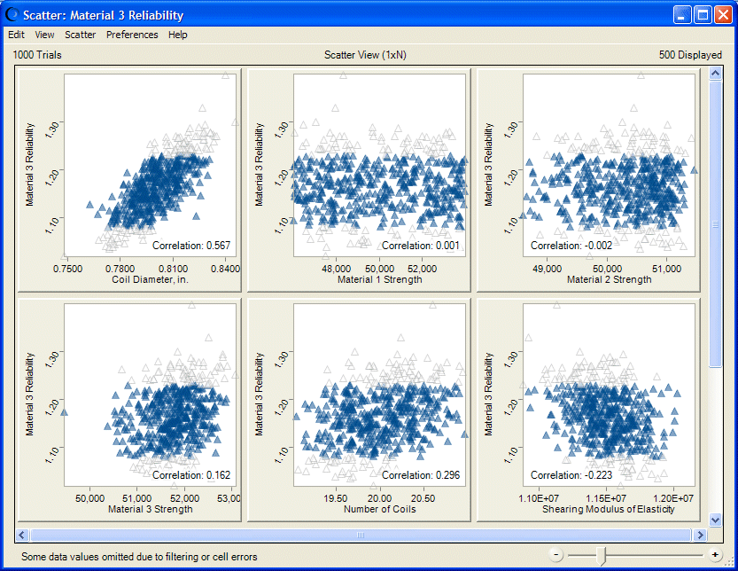

散佈圖和篩選過的資料
您可以使用「預測偏好設定」對話方塊的「篩選」頁籤,在預測圖中包含或排除特定範圍的資料 (「篩選」頁籤)。如果您在散佈圖中包含篩選過的預測,您可以選擇是否在圖表中顯示篩選過的點。
如果要變更這項設定,請執行下列動作:
  1. 開啟散佈圖,選取偏好設定,然後再選取圖表
  2. 按一下圖表類型頁籤。
  3. 選取或清除顯示已篩選掉的點,分別顯示或隱藏篩選過的點。
  4. 按一下確定
    依預設,篩選過的點會以顏色非常淡 (變灰) 的點或符號,顯示在散佈圖中。
圖形 7.15, “此散佈圖顯示已篩選的點”會顯示與圖形 7.12, “含選用線條和相關性的散佈圖、散佈視圖”相同的資料,不同的是「材料 3 可靠性」已經過篩選,僅包含介於 1.08 和 1.23 之間的資料。排除的資料會顯示為顏色極淡的三角形,而所包含的資料則會正常繪製,在此情況下是透明的藍色三角形,大小為 4。
圖形 7.15. 此散佈圖顯示已篩選的點
此圖所示散佈圖顯示出已篩選的點。
