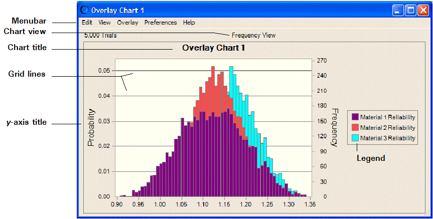

  5. 按一下確定,建立含所選預測的新的覆疊圖 (圖形 7.2, “所選預測的覆疊圖”)。
    圖形 7.2. 所選預測的覆疊圖
    此圖顯示所選預測的覆疊圖,其中顯示功能表列、圖表視圖、圖表標題、格線及 y 軸標題。
