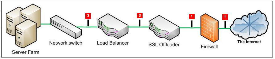

Q.1 NATデバイスの前への配置
『Oracle Real User Experience Insightインストレーション・ガイド』で説明しているように、RUEIでネットワーク・トラフィックのコピーを確認できることは非常に重要です。これは、コピー/SPANポートまたはTAPデバイスを使用して取得できます。
図Q-1に、カスケード接続されたデバイスの代表的構成を示します。実際には、デバイス数ではこの図と異なる場合があっても、接続の順序は一般にこの図に示すとおりです。ファイアウォール、SSLオフローダ(SSL暗号化トラフィック)およびロード・バランサ機能は、1つまたは2つのコンポーネントに組み込まれています。
図Q-1 監視対象デバイスの配置
図Q-1の説明が続きます
「図Q-1 監視対象デバイスの配置」の説明
ほとんどのネットワークでは、監視対象となる位置は、ファイアウォールのすぐ後ろ(またはすぐ前)、SSLオフローダのすぐ後ろ、およびロード・バランサのすぐ後ろの3つがあります。これらを図Q-1に示します。これら3つの監視対象位置の意味を表Q-1に示します。

インターネット・サービスの場合、ロード・バランサは、外部クライアントがサービスにアクセスするために接続するポートをリスニングします。ロード・バランサはリクエストをバックエンド・サーバーの1つに転送し、通常、バックエンド・サーバーがロード・バランサに応答します。これにより、内部では機能が分離されていることをクライアントが認識していない場合でも、ロード・バランサがクライアントに応答できるようになります。また、クライアントによるバックエンド・サーバーへの直接アクセスを防止し、社内ネットワークの構造が隠されるため、セキュリティ上の利点もあります。
RUEIシステムをネットワーク・アドレス変換(NAT)デバイスの前に配置することをお薦めします。これにより、RUEIが即座に適用され、エンドユーザーの発信元IPアドレスをTCPレベルで確認します。図Q-1に示す構成はネットワークによって異なりますが、NATを実行するのは一般にロード・バランサ・デバイスです。

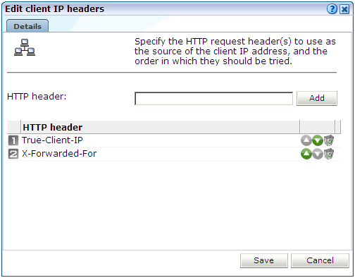

  1. 「構成」→「アプリケーション」→「アプリケーション」の順に選択します。目的のアプリケーションをクリックします。または、目的のスイートかサービスを選択します。概要が表示されます。
  2. 「拡張」タブ→「クライアントIP」タブの順にクリックします。
  3. ヘッダーが定義されていない場合は、「HTTPヘッダーの指定」項目をクリックします。または、「編集」をクリックします。図Q-2のダイアログが表示されます。
    図Q-2 クライアントIPソースの編集
    図Q-2の説明が続きます
    「図Q-2 クライアントIPソースの編集」の説明
  4. 「HTTPヘッダー」フィールドを使用して、クライアントIPアドレスの取得元のリクエスト・ヘッダーを指定します。次に、「追加」をクリックします。ヘッダーが複数ある場合は、「上に移動」と「下に移動」コントロールを使用して、試行される順序を指定します。図Q-2に示す例では、Akamaiヘッダーが最初に検索されます。ない場合は、HTTP proxyのクライアントIPヘッダーが使用されます。次に、「保存」をクリックします。
クライアントIPアドレスを指定したリクエスト・ヘッダーから導出できない場合、IPヘッダー・パケットから取得されます。クライアントIPアドレス・ソース設定は、変更すると5分から10分後にRUEI内に表示されます。また、変更は履歴データにでなく現在収集されているデータにのみ適用されます。RUEIがNATデバイスの後ろにデプロイされている場合は、アプリケーション管理チームおよびインフラストラクチャ管理チームとともに、適切な方法でHTTPヘッダーからエンドユーザーのIPアドレスが収集されているかどうかをチェックおよび検証することをお薦めします。

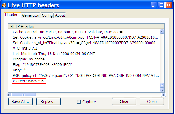

これは、ロード・バランサに返信されるヘッダーに、応答するサーバーのIPアドレス(またはその他のID情報)を挿入すると確認できます。
図Q-3にHTTPヘッダーの例を示します。これは、Mozilla FirefoxのLive HTTP headersプラグインのものであり、元のWebサーバーのID(www236)がHTTPヘッダーに移送された様子を示しています。
図Q-3 HTTPヘッダーの例
図Q-3の説明が続きます
「図Q-3 HTTPヘッダーの例」の説明
この例におけるヘッダーの要素名はxserverです。これはカスタム・ディメンションを使用して取得できます。この詳細は、3.12項「カスタム・ディメンションの使用」に記載されています。
