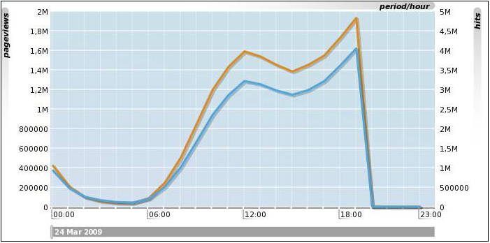

大量のトラフィックを監視している場合は、レポートされたデータから、RUEIでネットワーク・トラフィックが監視されなくなったか、遅延が発生しているように見えることがあります。例を図C-1に示します。
図C-1 レポートされたネットワーク・トラフィックの激減
図C-1の説明が続きます
「図C-1 レポートされたネットワーク・トラフィックの激減」の説明
このレポートによると、ネットワーク・トラフィックの監視が19:00に停止したことが示されています。実際、この状況はRUEIシステムの過負荷が原因で発生しています。トラフィックは継続して監視されていますが、トラフィックが大量で、対応に十分なリソースがないため、生成するコレクタ・ログ・ファイルを処理できなくなっています。
この状況を確認するには、「システム」→「メンテナンス」→「データ処理」の順に選択し、「パフォーマンス」タブをクリックします。レポートされたシステム・ロードが100%に近づいている場合は、システムは過負荷状態になっています。この機能の使用方法の詳細は、15.5項「トラフィック・サマリーの表示」に記載されています。
システムが恒久的に過負荷状態にならないように、RUEIでは、午前0時から約30分間、前日のすべてのコレクタ・ログ・ファイルの処理を自動的に停止します。これにより、バックログを廃棄してRUEIを標準の処理レベルに戻すことができます。
図C-1に示す状況が継続する場合は、ネットワーク・フィルタを使用して監視対象トラフィックを制限することをお薦めします。この詳細は、13.4.3項「全体のトラフィックの制限」に記載されています。また、RUEIシステムに追加リソースを割り当てることも検討してください。
