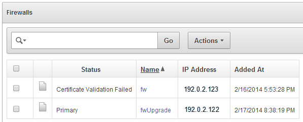

Audit Vault Serverに保存されているDatabase Firewall証明書を更新する手順は、次のとおりです。
  1. Database Firewallをアップグレードした後、Audit Vault Serverコンソールに管理者としてログインします。
  2. 「ファイアウォール」タブをクリックします。
    ファイアウォールのリストが表示されます。
    certificate_validation.pngの説明が続きます
    図「certificate_validation.png」の説明
  3. 証明書検証失敗ステータスのファイアウォールの名前をクリックします。
  4. 「ファイアウォールの変更」ページで、「証明書の更新」をクリックします。
