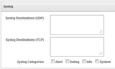

Audit Vault Serverのsyslog宛先の構成
次の手順を使用して、Audit Vault Serverから送信するsyslogメッセージのタイプを構成します。メッセージ・カテゴリは、デバッグ、情報またはシステムです。Oracle AVDF 12.1.2以降では、アラート・メッセージを転送することもできます。
注意:
syslog宛先用に指定するIPアドレスがAudit Vault Serverとは異なるホストのものであることを確認します。
  1. Audit Vault Serverコンソールに管理者としてログインし、「設定」タブをクリックします。
  2. 「システム」メニューから、「コネクタ」をクリックし、「Syslog」セクションまでスクロールします。
    syslog_settings.gifの説明が続きます
    図「syslog_settings.gif」の説明
  3. 必要に応じて、フィールドを指定します。
    • Syslog宛先(UDP): Audit Vault Serverからのsyslogメッセージの通信にユーザー・データグラム・プロトコル(UDP)を使用している場合は、このボックスを使用します。syslogメッセージの受信を許可されている各マシンのIPアドレスを空白で区切って入力します。
    • Syslog宛先(TCP): Audit Vault Serverからのsyslogメッセージの通信にトランスミッション・コントロール・プロトコル(TCP)を使用している場合は、このボックスを使用します。syslogメッセージの受信を許可されている各サーバーのIPアドレスとポートの組合せを空白で区切って入力します。
    • Syslogカテゴリ: 次のように、生成するsyslogメッセージのタイプを選択できます。
      • アラート: (AVDF 12.1.2のみ) AVDF監査者が指定するアラート条件に基づくアラート。
        AVDFアラートをsyslogに転送するには、AVDF監査者がこの設定に加えてアラート転送を構成する必要があります。詳細な手順およびAVDFのsyslogアラート形式は、『Oracle Audit Vault and Database Firewall監査者ガイド』を参照してください。
      • デバッグ: エンジニアリング・デバッグ・メッセージ(Oracleサポートでのみ使用されます)。
      • 情報: Oracle AVDFの一般的なメッセージおよびプロパティの変更(Oracle AVDFのsyslogメッセージID: 1、4および8)。
      • システム: Oracle AVDFまたはその他のソフトウェアによって生成される、syslog優先度レベルが少なくとも"INFO"のシステム・メッセージ。
