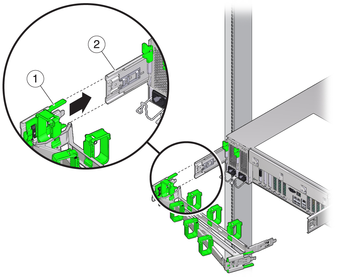

  5. Inserte el conector de la guía deslizante del organizador de cables derecho en el conjunto de la guía deslizante derecha hasta que el conector se acople en su sitio con un clic.
    image:Gráfico que muestra la inserción del conector de la guía deslizante del CMA en la parte posterior de la guía deslizante derecha.
    Referencia
    Descripción
    1
    Conector de la guía deslizante del organizador de cables
    2
    Guía deslizante derecha
