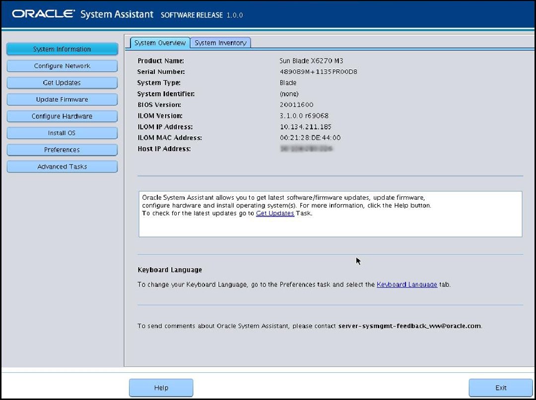

    ビデオモニターまたはリモートコンソール画面を注視して、F9 キーを押して Oracle System Assistant にアクセスするように求めるプロンプトが表示されるのを待ちます。
  3. プロンプトが表示されたら F9 キーを押します。
    Oracle System Assistant のメイン画面が表示されます。
