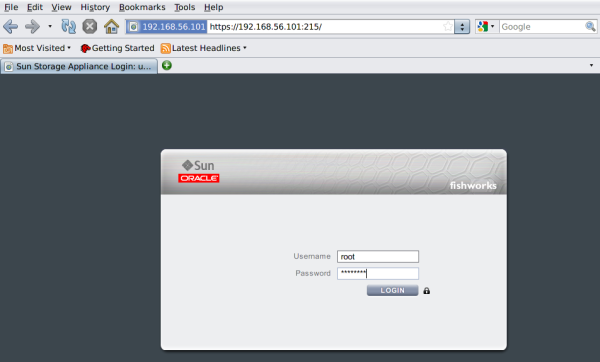

Configurez les paramètres système restants via la CLI après vous être connecté, ou via un navigateur s'exécutant sur n'importe quel client sur le même réseau que l'interface initiale. Le logiciel de gestion est conçu pour être entièrement fonctionnel sur divers navigateurs Web, comme décrit à la section Interface utilisateur de navigateur (BUI) .
  1. Orientez le navigateur vers le système à l'aide de l'adresse IP ou du nom d'hôte que vous avez assigné au port NET0 de la manière suivante : https://adresseip:215 or https://nomhôte:215. L'écran de connexion s'affiche.
    image:Image
  2. Saisissez root dans le champ Nom d'utilisateur et le mot de passe d'administration que vous avez saisi dans l'interface du kit de shell de l'appareil, puis appuyez sur la touche Entrée. L'écran Bienvenue s'affiche.
  3. Pour démarrer la configuration du système, cliquez sur Démarrer sur l'écran Bienvenue. Vous êtes guidé pour la configuration initiale des interfaces réseau, du DNS, des paramètres d'heure, du service d'annuaire et du stockage qui restent.
