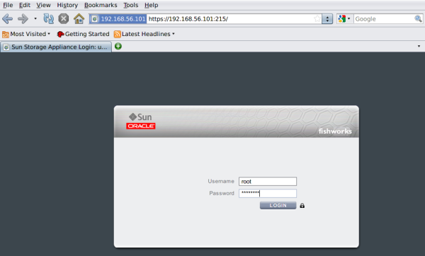

完成配置
登录后,可通过 CLI 配置其余的系统参数,或者可通过作为初始界面在同一网络中的任何客户机上运行的浏览器进行配置。此管理软件的设计目的在于,能够在多种 Web 浏览器中提供完整的功能并正常运行,如浏览器用户界面 (Browser User Interface, BUI) 中所述。
  1. 使用您为 NET0 端口分配的 IP 地址或主机名将您的浏览器定向到该系统,如下所示: https://ipaddress:215 或 https://hostname:215。此时将显示登录屏幕。
    image:图像
  2. 在 "Username"(用户名)字段中键入 root,并键入在设备 shell 工具包界面中输入的管理密码,然后按 Enter 键。此时会显示 "Welcome"(欢迎)屏幕。
  3. 要开始配置系统,请单击 "Welcome"(欢迎)屏幕上的 "Start"(开始)。系统将指导您完成对其余网络接口、DNS、时间设置、目录服务和存储的初始配置。
