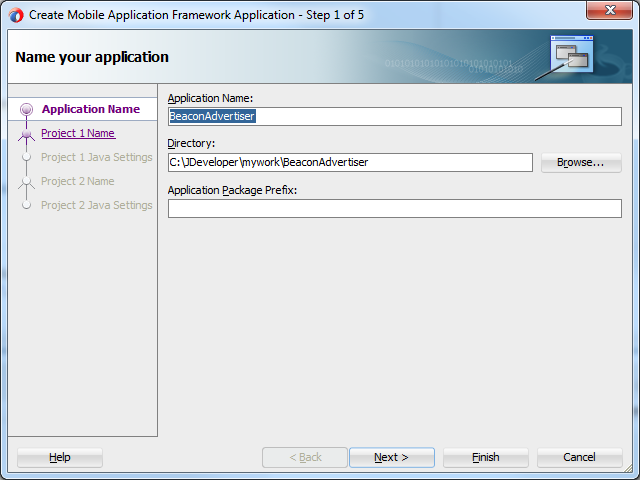

  1. New Galleryを使用して、Mobile Application Framework Applicationを新規作成します。
    Check for Updates
  2. BeaconAdvertiserという名前を付け、「Finish」をクリックします。

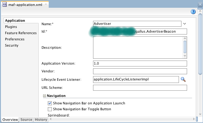

  5. maf-application.xmlファイルが開いている状態で、アプリケーション名を簡単なものに変更し、アプリケーション・バンドルIDを設定します。
    なお、このアプリケーションはiOSデバイスにデプロイする必要があります。
    「Application」タブをクリックし、ページ上部でNameプロパティをAdvertiserに設定します。
    次に、プロビジョニング・プロファイルで指定したApp Idと一致する値をIdに設定します。
    Check for Updates

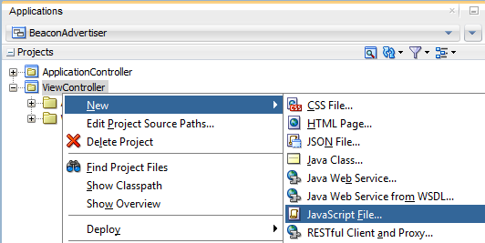

  1. 「ViewController」プロジェクトを右クリックして、「New」→「JavaScript File」を選択します。
    New Application

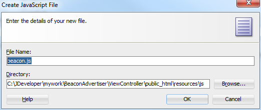

  2. File Nameにbeacon.jsと入力して「OK」をクリックします。
    Check for Updates

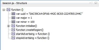

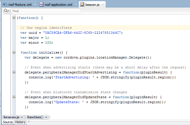

  3. 下に表示されているコードをファイルに追加します。ダウンロードしたlabs.zipファイルに含まれるbeaconJSAdvertiser.txtファイルからコードをコピーすることができます。先ほどダウンロードしなかった場合は、こちらからダウンロードできます。
    このコードの内容は次のとおりです。
    1:外部からコール可能な2つの関数(startAdvertisingとstopAdvertising)を含みます。これらの関数は、それぞれ対応するプラグインAPIを起動します。
    2:Bluetoothの送信状態の変化を検出します。
    3:UUID、Major、Minorの各送信値を定義します。
    4:ビーコン領域を作成して初期化します。
    Check for Updates
    Check for Updates

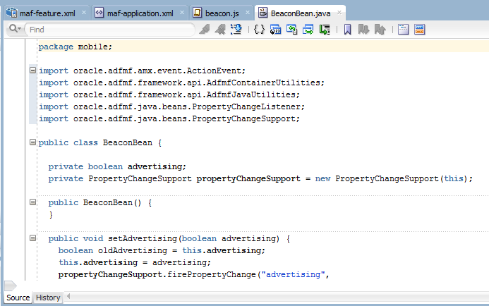

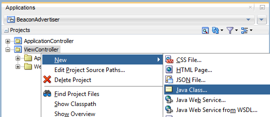

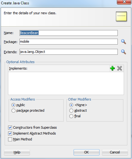

  1. Applicationsウィンドウで「ViewController」プロジェクトを右クリックし、「New」→「Java Class」の順に選択します。
    アプリケーション・ナビゲータで選択されたadfmf-feature.xml
  2. BeaconBean.javaという名前を付け、「OK」をクリックします。

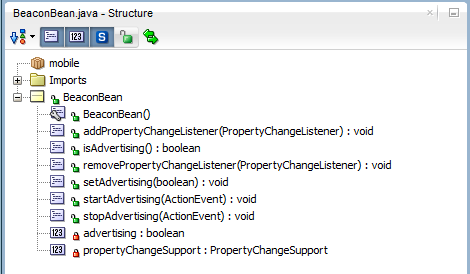

  3. 先ほどダウンロードしたlabsディレクトリにあるbeaconbeanJava.txtファイルからコードをコピーし、JDeveloperファイルに含まれるすべてのコードを置き換えます。
    コードの内容は次のとおりです。
    1:iBeaconのデータのアドバタイジングを管理する次の2つのメソッドを含みます。
    - startAdvertising:JavaScript startAdvertising関数をコールします。
    - stopAdvertising:JavaScript stopAdvertising関数をコールします。
    2:advertising属性を定義します。この属性にはアドバタイジング・ステータスが保持され、getterメソッドとsetterメソッドを使用してアクセスできます。

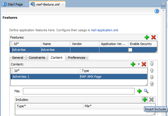

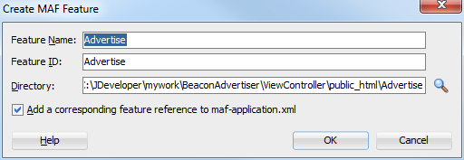

  1. まず、ビーコン・クライアント・アプリケーションのときと同様に、新機能を作成します。
    maf-feature.xmlファイルを検索して開き、右側にある緑色のプラス記号をクリックして新機能を作成します。
    Deploy→New Deployment Profileメニュー・オプション
    機能名をAdvertiseにして、「OK」をクリックします。

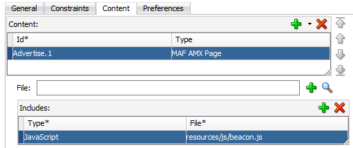

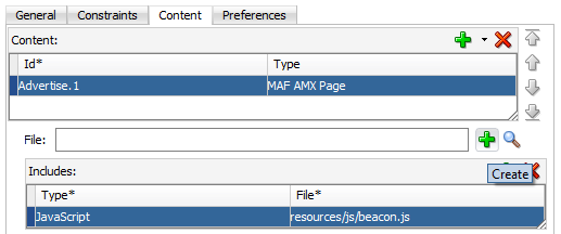

  2. 次に、新しい機能にJavaScriptコードを含めます。
    「Content」タブをクリックしてIncludes領域まで下にスクロールし、緑色のプラス記号をクリックします。

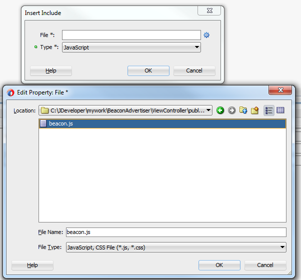

  3. Insert Includeダイアログ・ボックスで、Fileプロパティの右側にある水色の歯車アイコンをクリックします。次に、resources\jsディレクトリにナビゲートして「beacon.js」ファイルを選択します。
  4. 「OK」をクリックしてEdit Propertyペインを閉じ、再度「OK」をクリックしてInsert Includeペインを閉じます。

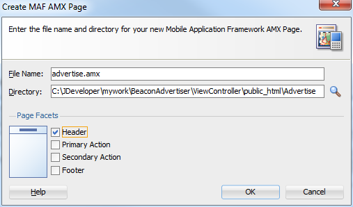

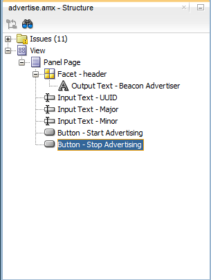

  6. File Nameをadvertise.amxに設定し、「Header」ファセットのみ選択します。「OK」をクリックします。

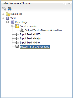

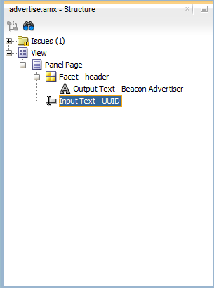

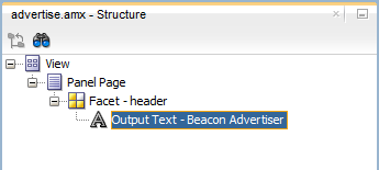

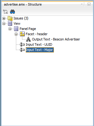

  7. このページでheaderファセットを開き、出力テキスト・コンポーネントを選択します。
    ValueプロパティをBeacon Advertiserに設定します。

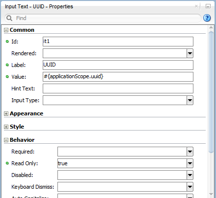

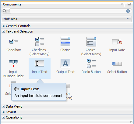

  8. Componentsウィンドウから「Text and Selection」ペインを開き、「Input Text」項目を選択します。
  9. それをStructureウィンドウにドラッグし、Panel Pageにドロップします。
    次のプロパティを設定します。
    Label:UUID
    Value:#{applicationScope.uuid}
    Read Only:true
    Deploy→New Deployment Profileメニュー・オプション Deploy→New Deployment Profileメニュー・オプション

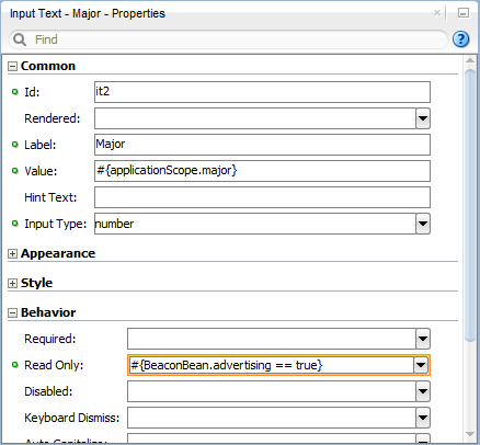

  10. Input Textコンポーネントをもう1つ追加し、次のプロパティを設定します。
    Label:Major
    Value:#{applicationScope.major}
    Read Only:#{BeaconBean.advertising == true}
    Input Type:number
    Read Onlyプロパティの値が黄色い枠で囲まれて表示されています。これは、参照できない値であることを意味します。この部分は、後ほどページが完成してから修正します。

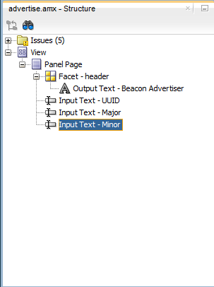

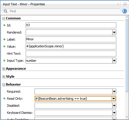

  11. 3つ目のInput Textコンポーネントを追加し、次のプロパティを設定します。
    Label:Minor
    Value:#{applicationScope.minor}
    Input Type:number

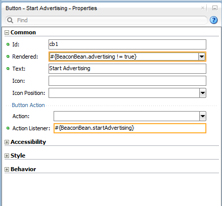

  12. 次に、ComponentsウィンドウのGeneral領域でPanel PageにButtonをドラッグします。
    次のプロパティを設定します。
    Text:Start Advertising
    Action Listener:#{BeaconBean.startAdvertising}
    Rendered:#{BeaconBean.advertising != true}

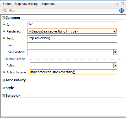

  13. このページにボタンをもう1つ追加し、次のプロパティを設定します。
    Text:Stop Advertising
    Action Listener:#{BeaconBean.stopAdvertising}

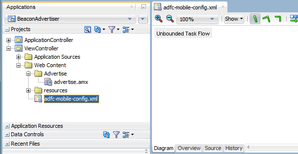

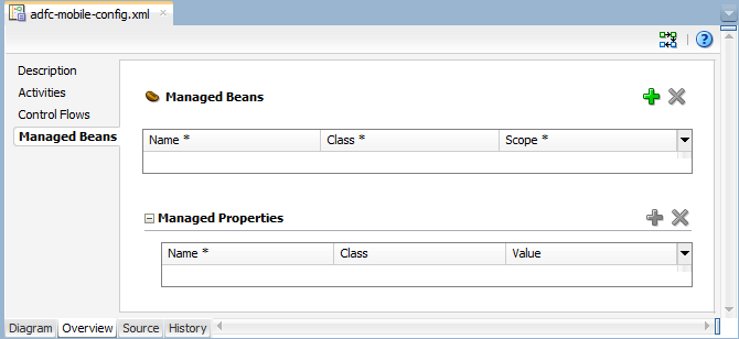

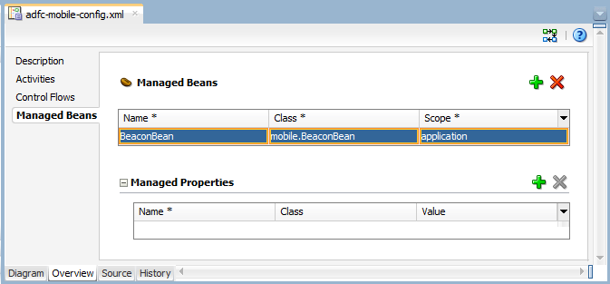

  15. 次に、AMXページから参照されるBeaconBeanのJavaコードを設定します。
    Applicationsウィンドウで、「ViewController」→「Web Content」→「resources」の順にノードを開き、「adfc-mobile-config.xml」をダブルクリックします。
    ここで定義したBeanには、バインドされていないすべてのページからアクセスできます。
  16. adfc-mobile-config.xmlファイルの下部にある「Overview」タブをクリックし、「Managed Beans」タブをクリックします。
  17. 緑色のプラス記号をクリックして次の値を設定します。
    Class:mobile.BeaconBean
    Scope:application
  18. 作業内容を保存します。

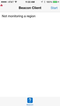

  1. アプリケーションがどのように連動するかを正しく把握するために、両方のアプリケーションをデフォルトの状態(アドバタイジングまたは監視を行っていない状態)にしてテストを開始します。このチュートリアルでは、アドバタイジング・ビーコンはiPad Miniにデプロイされ、ビーコン・クライアントはiPhoneにデプロイされています。下の図は、アプリケーションが両方とも起動していてもアクティブな状態ではないことを示しています。
    後からビーコン・クライアントで確認できるように、アドバタイジング・ビーコンのUUID、Major、およびMinorの各値をメモします。

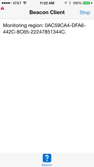

  2. 次に、Beacon Clientアプリケーションの「Start」ボタンをクリックします。スクリーンが変わり、UUIDを含む監視メッセージが表示されます。

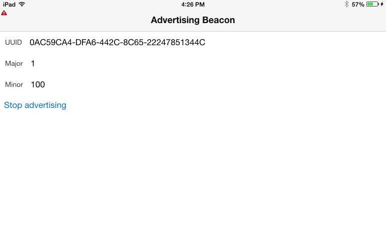

  3. アドバタイジング・ビーコンに戻り、「Start Advertising」ボタンをクリックします。

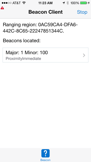

  4. ビーコン・クライアントに戻ると、UUIDの距離測定が実行されていることを示すスクリーンに変わります。実際、アドバタイジング・ビーコンから送信されたものと同じ値(Major値が1でMinor値が100)のビーコンが検出されています。

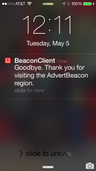

  5. 次は、デバイスがスリープ状態のときに領域の出入りを行った場合の動作を確認します。
    まず、デバイスがスリープ状態のときにビーコン領域から離れるとどうなるかを確認します。
    アドバタイジング・ビーコン・アプリケーションで「Stop Advertising」ボタンをクリックします。ビーコン・クライアント・アプリケーションを確認します。アプリケーションはビーコンを探し続けます。ビーコンを検出できない状態が30秒続くと、デバイスが領域から離れたと判断されます。その後"region exited"イベントが発行され、メッセージを表示するローカル通知が起動します。

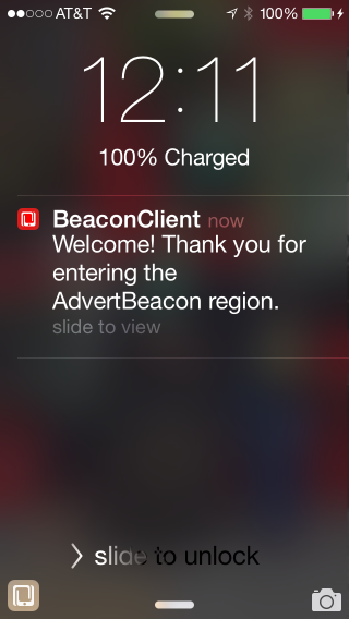

  6. 次は、デバイスがスリープ状態のときにビーコン領域に入るとどうなるかを確認します。もう一度、ビーコン・クライアント・デバイスがスリープ状態であることを確認し、アドバタイジング・ビーコンに戻って「Start Advertising」ボタンをクリックします。
    ビーコン・クライアント・デバイスが起動し、別の通知が表示されることを確認します。
    通知をタップするかスワイプすると、クライアント・アプリケーションが起動します。
