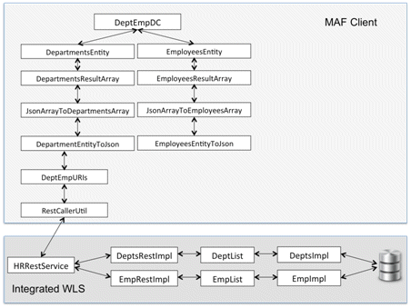

以下に、このサンプルで使用するクラス階層図を示します。DeptEmpDCデータ・サービス・クラスは、部門および従業員データのコレクションと、作成、更新、削除といったデータ操作メソッドを提供します。このデータ・サービス・クラスはMAFデータ・コントロールとして公開されるため、ファイル名の末尾には"DC"が付いています。
DepartmentsEntityクラスとEmployeesEntityクラスは、エンティティと呼ばれるデータ・オブジェクトを表します。これらのクラスは部門および従業員の状態を保持し、データを表示、更新するためにMAF内で使用されます。
RESTサービスを使用したデータの読取りには、いくらかの追加処理が必要です。この例では、2つのヘルパー・クラス(DepartmentsResultArrayとEmployeesResultArray)を使用してJSON変換を実行します。各クラスが特定のJSONペイロードの構造を再現しているため、MAF固有のフレームワーク・クラスを使用してJSONペイロードの中身をJavaオブジェクト構造にコピーできます。
DepartmentsEntityToJsonクラスとこれに対応する従業員のエンティティ・クラスは、書込み操作用に、JavaオブジェクトをJSON形式に戻します。
最後に、DeptEmpURIクラスには、特定のRESTリクエスト(検索、更新、読取り、削除など)に対してリクエストURIを返すメソッドが含まれます。ヘルパー・クラスを使用することで、実際に開発者はサーバー側で使用可能なREST URIについて把握する必要がなくなります。このクラスは、サーバー側のREST実装からモバイル・アプリケーション開発を抽象化します。
RestCallerUtilクラスはRESTサービスに対するMAFコールをラッピングすることで、RESTインタラクションをさらに簡素化するため、開発者は不要な定型挿入文を何度も書く必要がありません。

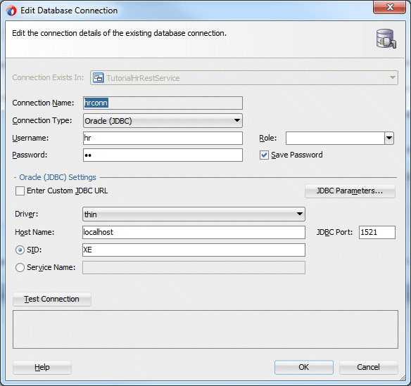

  5. 表示されるEdit Database Connectionsダイアログで、Username、Password、Host Name、JDBC Port、SIDの設定を、ローカル・データベースの設定とインストールしたHRスキーマに合わせて変更します。XEデータベースを実行している場合は、事前設定された構成を変更する必要はありません。
  6. Featureダイアログ

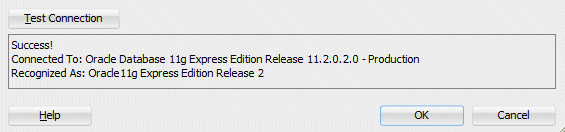

  7. 「Test Connection」ボタンをクリックしてデータベース接続の動作を確認します。
    接続に成功したら、「OK」をクリックします。

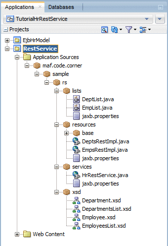

  1. Oracle JDeveloperで「Applications」タブに切り替えて、RestServiceプロジェクト・ノードを開きます。
  2. Application Resourcesノードからmaf.code.corner.sample.rsパッケージを開くと、
    4つのパッケージが表示されます。

    lists :JavaオブジェクトをXMLとJSONに変換するためのJAXBを使用するヘルパー・クラスを含みます。
    resources :部門リソースと従業員リソースの実装クラスを含みます。ここで、メソッドの構成とREST URIへのマッピングを行うためのJAX-RSアノテーションが追加されます。読みやすく、管理を容易にするため、EJBレイヤーにアクセスする実際のコードはbaseパッケージのクラス内に定義されています。resourcesパッケージ内の2つのクラスに含まれるのは、REST固有のコードとアノテーションのみです。
    services :シングル・ルート・サービスであるHrRestServiceからアクセスできる部門リソースと従業員リソースを含みます。HrRestServiceクラスはルートURIアノテーションを含み、resourcesパッケージ内の2つのクラスに対してディスパッチします。HrRestService.javaクラスが、このチュートリアルで実際に実行してテストするRESTサービスです。
    xsd :XMLペイロードを使用するRESTサービスをMAF内に構成する場合、XSDスキーマ・ファイルが必要になります。これにより、REST URIコールによってどのペイロード構造が返される(または期待される)かをJDeveloper IDEが把握できるため、適切なデータ・コントロール構造が自動的に生成されます。

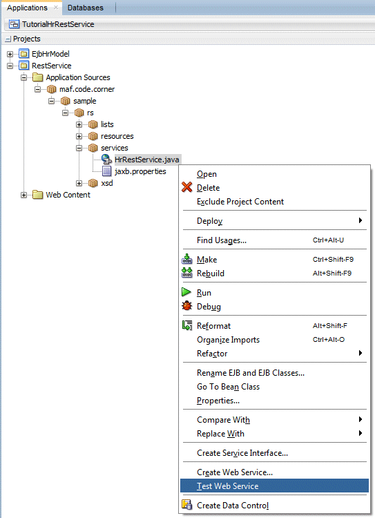

  4. servicesパッケージ・ノードを開き、「HrRestService」エントリを右クリックします。
    コンテキスト・メニューから「Test Web Service」を選択して、JDeveloperのHTTP Analyzer内でRESTサービスを実行します。
    エディタ
  5. JDeveloperによってRESTサービスが統合Oracle WLSサーバー・インスタンスにデプロイされ、HTTP Analyzerが開きます。HTTP Analyzerでは、使用可能なREST URIマッピングを参照して、サービスを検証するためにこれらのマッピングを実行できます。

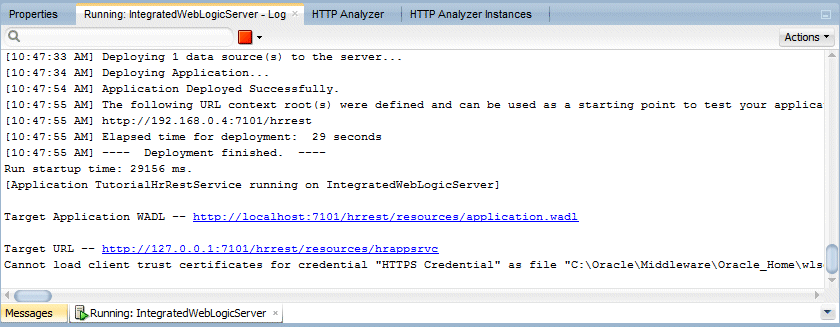

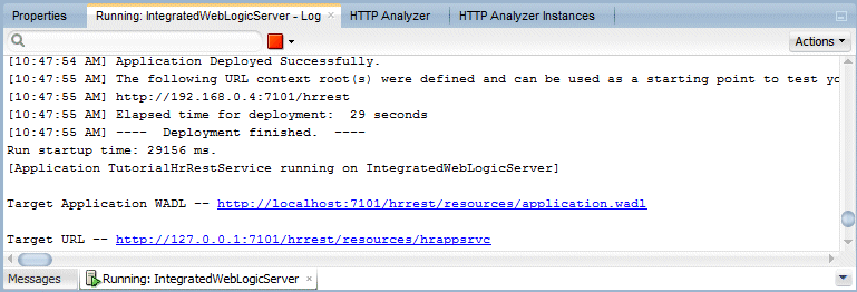

    あらかじめ表示されていない場合は、メニューから「Window」→「Log」を選んでJDeveloperのLogウィンドウを開きます。Logウィンドウには、RESTサービスのデプロイ進行状況と、RESTサービスのテスト中に発生する可能性のあるすべてのエラーが表示されます。
    デプロイが成功すると、ログ・メッセージの最後に2つのリンクが表示されます。WADL(Web Application Description Language)の参照とRESTサービスのルートURLを示すターゲットURLの参照です。このルートURL(http://127.0.0.1:7101/hrrest/resources/hrappsrvc)は、REST接続を作成するために、後からMAFで必要になります。WADLファイルはRESTサービスを記述したものであり、すべてのメソッドとレスポンスが含まれます。必要に応じて、WADLリンクをクリックし、そこからRESTサービスをテストできます。
    [Application TutorialHrRestService running on IntegratedWebLogicServer]
    Target Application WADL -- http://localhost:7101/hrrest/resources/application.wadl
    Target URL -- http://127.0.0.1:7101/hrrest/resources/hrappsrvc

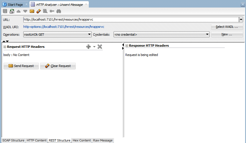

  6. デプロイの直後にHTTP Analyzerが開き、URL、WADL URI、使用可能な操作が表示されます。

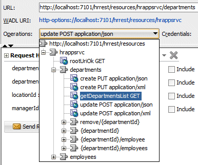

  7. Operationsプロパティで使用可能な操作のリストを開くと、メソッドとREST URIマッピングのリストが表示されます。
    departmentsノードを開き、「getDepartmentsList GET」エントリを選択します。
    ヒント:リストが表示されない場合は、HTTP Analyzerウィンドウの下部で「REST Structure」タブを選択します。
    エディタ

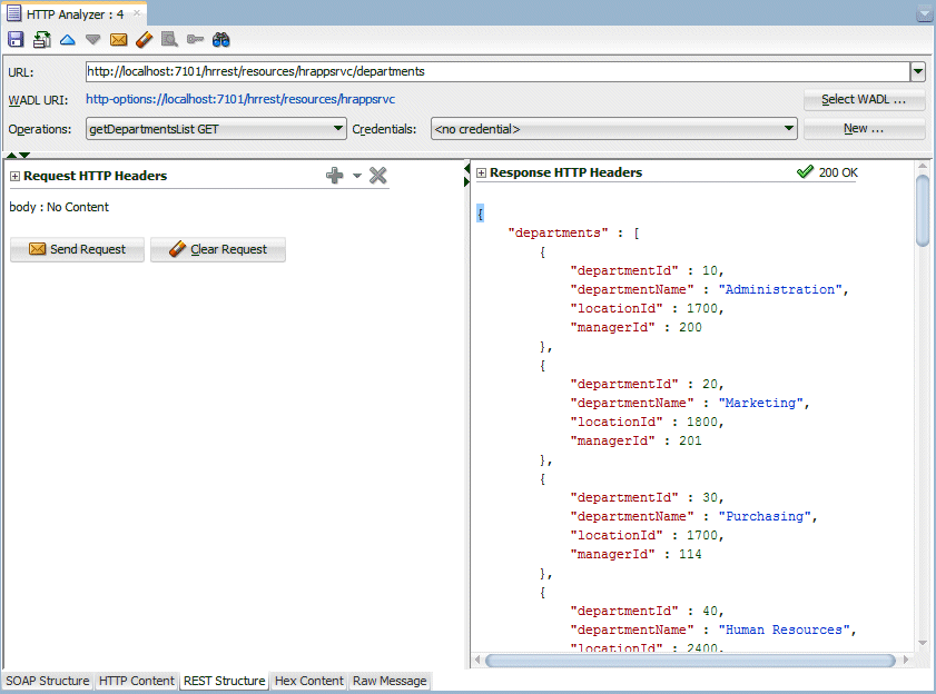

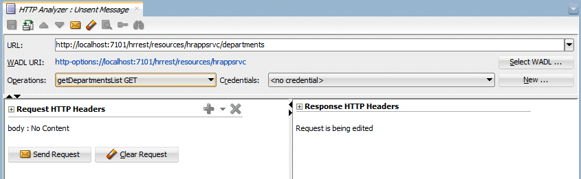

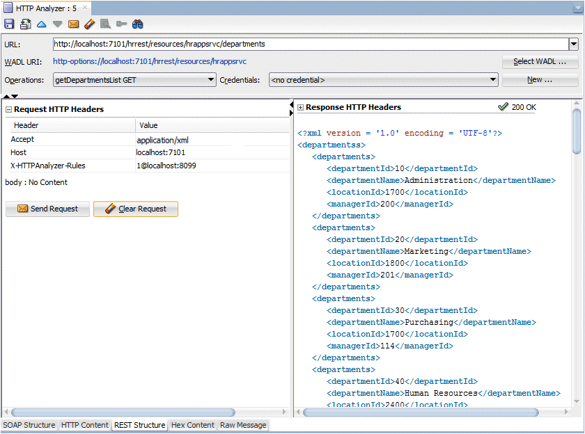

  8. URLフィールドに表示されたhttp://localhost:7101/hrrest/resources/hrappsrvc/departmentsという値に注目します。このURLフィールドは、GETリクエストが使用するREST URLを示しています。getDepartmentsListはこのURIにマップされたメソッドです。このメソッドの詳しい実装はテスト中にHTTP Analyzerで確認できますが、後からMAF内で確認することはできません。
    「Send Request」ボタンをクリックして、デプロイ済みのサービスURLに対してGETリクエストを発行します。
    エディタ
  9. 設定に基づいてJSONレスポンスが表示され、次の図のように部門リストが表示されます。
    エディタ

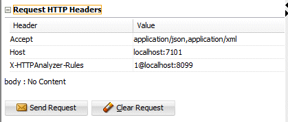

  10. Send Requestボタンの上にあるRequest HTTP Headersセクションを開きます。
    エディタ
  11. Acceptヘッダー・プロパティの値をapplication/xmlのみを含むように変更します。別のヘッダー・フィールドをクリックすると、Acceptヘッダーの変更が確定されます。
  12. もう一度「Send Request」ボタンをクリックします。同じ部門リストがRESTサービスから返されますが、今回はXML形式で表示されます。

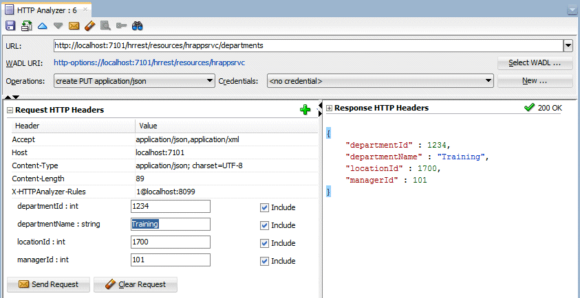

  13. 次に、新しい部門を作成します。Operationsリストから「create PUT application/json」を選びます。これはJSON形式のRESTリクエスト・タイプです。
    先ほどと同様に、リクエストはhttp://localhost:7101/hrrest/resources/hrappsrvc/departmentsというREST URLに送信されます。ただし、今回使用するhttpメソッドはPUTであり、このメソッドはRESTのJava実装内の新部門作成メソッドにマップされています。
    下図に示すとおりに入力フォームに入力したら、「Send Request」ボタンをクリックします。レスポンスとして、HTTP Analyzerの右側にあるResponse HTTP Headersラベルの下にメッセージが表示されます。
    エディタ

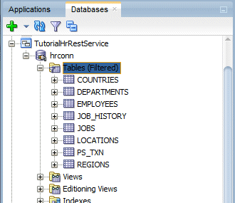

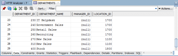

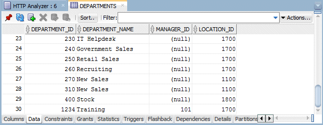

  14. JDeveloperのメニューから「Window」→「Database」→「Databases」を選択します。TutorialHrRestService →hrconn→Tablesノードを開きます。
    エディタ
  15. 「Departments」表エントリをダブルクリックします。
    次に、表の概要エディタの下部にある「Data」タブをクリックし、新しく作成したレコードが見つかるまで下にスクロールします。
    「Departments」表タブを閉じて、HTTP Analyzerに戻ります。

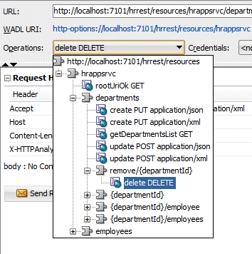

  16. Operationsリストで、departments→remove/{departmentId}ノードを開き、「delete DELETE」エントリを選択します。
    エディタ

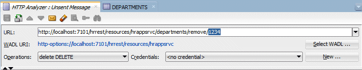

  17. URLフィールドの変化に注目します。
    http://localhost:7101/hrrest/resources/hrappsrvc/departments/remove/departmentId
    URLのdepartmentId部分を1234という値で置き換えると、URLは次のようになります。http://localhost:7101/hrrest/resources/hrappsrvc/departments/remove/1234
    URLの最後に付加されたdepartmentIdは、RESTサービスがDELETEメソッドに対して解析するURLパラメータです。
    エディタ

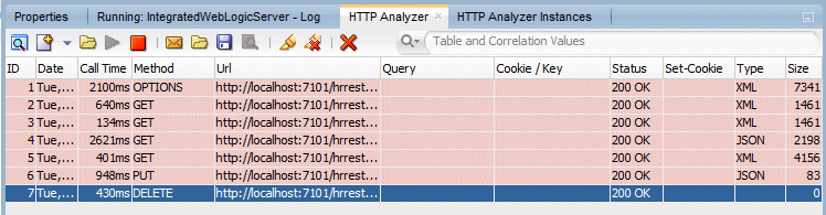

  18. もう一度、「Send Request」ボタンをクリックすると、RESTサービスが部門1234を削除します。HTTP Analyzerタブに、DELETEメソッドに対するレスポンスとして、「200 OK」というメッセージが表示されます。これは、この行がデータベースから削除されたことを示しています。
    エディタ
    Departmentsタブ内のデータを確認すると、トレーニング部門が含まれていないことが分かります。

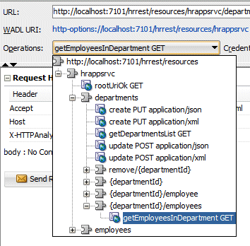

  19. Operationsリストをもう一度開き、departments→{departmentId}/employeesノードを開きます。次に、「getEmployeesInDepartment GET」エントリを選択します。

  20. URLフィールドの値を
    http://localhost:7101/hrrest/resources/hrappsrvc/departments/departmentId/employees
    から以下に変更します。
    http://localhost:7101/hrrest/resources/hrappsrvc/departments/60/employees
    このURLは、IT部門(60)で働く全従業員を問い合わせます。「Send Request」ボタンをクリックします。その結果、下図のように、JSON形式のレスポンスが表示されます。
    エディタ

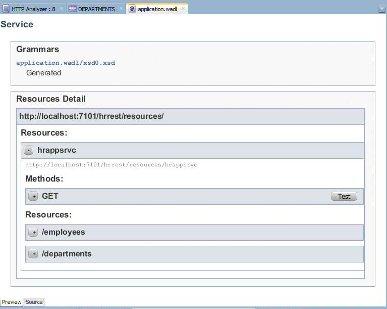

  21. (オプション)Logウィンドウに戻り、ログ出力に表示されたWADLリンクをクリックします。WADL概要エディタのレコードが表示されます。
    エディタ
    WADLダイアログを使用してRESTサービスを詳しく確認したら、このサービスをテストします(URIエントリの横にある「Test」ボタンをクリック)。「Test」ボタンをクリックすると、再度HTTP Analyzerが表示され、テスト対象のリクエストURIにURLが設定されています。

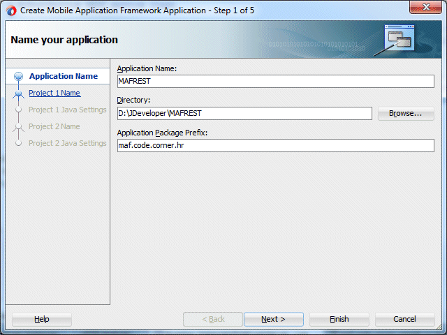

  1. JDeveloperのメニューから「File」→「New」→「Application」を選択し、New Galleryで、「General」→「Applications」→「Mobile Application Framework Application」を選択します。
    「OK」をクリックします。
  2. Application NameにMAFRESTを指定し、Application Package Prefixにmaf.code.corner.hrを指定します。
    Directoryプロパティに空白文字が含まれないようにします。空白文字が含まれると、デプロイ中に問題が発生する場合があります。
    「Finish」をクリックします(こうすることで、このワークスペース・プロジェクトに対するApplicationControllerとViewControllerのデフォルト・ネーミング規則が採用されます)。

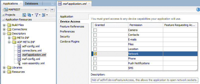

  4. アプリケーションは、デバイスのネットワーク経由でWebサービスにアクセスする必要があります。
    Application Resourcesのmaf-application.xmlを開き、Device Accessで「Network」チェック・ボックスを選択します。

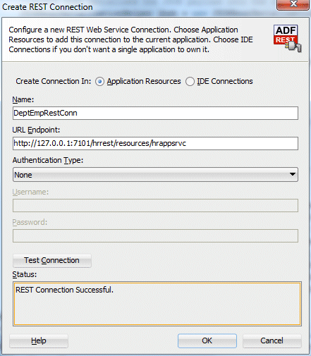

Step 6:MAF REST接続の作成
作成したMAFアプリケーションからRESTサービスにアクセスするための接続が必要です。実際の状況では、RESTサービスがリモート・サーバー上にあり、データベースが別のサーバー上に配置されることもあります。ただし、このチュートリアルでは、すべてが開発マシン上のローカルに存在します。RESTサービスにアクセスするためのルートURLは次のとおりです。
注:デプロイしたRESTサービスのURLが変わった場合も、簡単にルートURLを変更できます。または、ホスト名またはIPアドレスを含むように設定することもできます。
この項では、RESTサービスにアクセスするための接続を作成します。

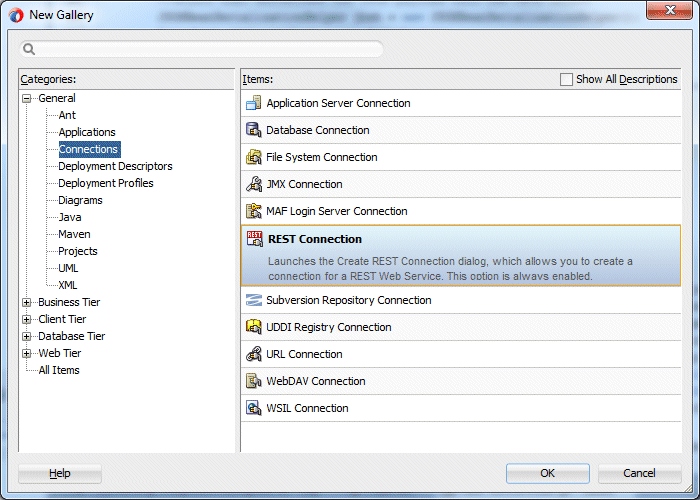

  1. 「ViewController」プロジェクト・ノードを右クリックして、「New」→「From Gallery」を選択します。
    General→Connectionsノードを開き、「REST Connection」項目を選択します。
    「OK」をクリックします。
    alt text

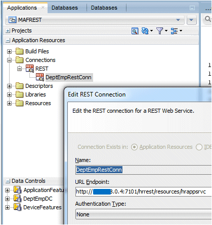

  2. 次の値を使用して「Create REST Connection」ダイアログに入力し、「Test Connection」をクリックしてRESTサービスへのアクセスを確認します。
    Name DeptEmpRestConn
    URL Endpoint http://127.0.0.1:7101/hrrest/resources/hrappsrvc
    alt text
    注:RESTサービスの接続情報を変更する場合は、Application Resources→Connections→RESTノードを開き、「DeptEmpRestConn」を右クリックして「Properties」メニュー・オプションを選択します。
    残りのチュートリアルでは、表示される物理的なREST URLではなく接続名を使用します。
  3. Androidエミュレータをテストに使用する場合、localhost(127.0.0.1)は有効ではありません。代わりに、ホスト・アドレスとして10.0.2.2を使用する必要があります。これは、ホスト・ループバック・インタフェースに対する特別なエイリアスです。下図に示すとおりにREST接続を設定し、localhost(127.0.0.1)の参照部分を10.0.2.2に変更します。
    注:10.0.2.2の代わりに、コンピュータに割り当てられた実際のIPアドレスを使用することもできます(コンピュータがネットワーク上にある場合)。
