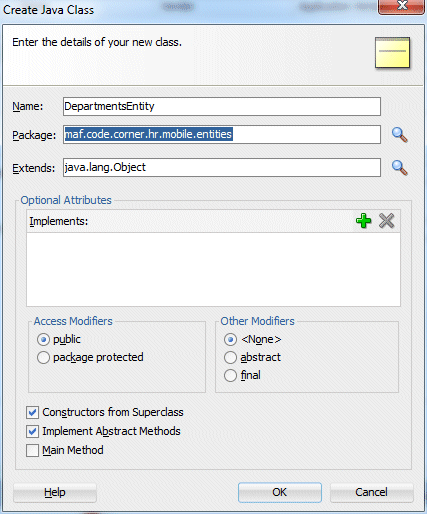

  2. Departmentsのエンティティを作成し、ダイアログのフィールドに次の情報を入力します。
    他の値はデフォルト値のままにして、「OK」をクリックします。
    Name DepartmentsEntity
    Package maf.code.corner.hr.mobile.entities
    Extends java.lang.Object
    alt text

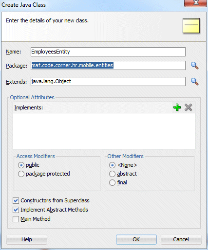

  3. Employeesのエンティティを作成し、ダイアログのフィールドに次の情報を入力します。
    Name EmployeesEntity
    alt text

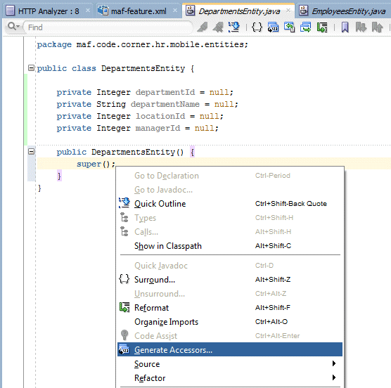

  4. Javaファイルをダブルクリックして、DepartmentsEntityクラスを開きます。
    Javaクラス宣言の直後に、Javaクラスに次のプロパティを追加します。
    private Integer departmentId = null;
    private String departmentName = null;
    private Integer locationId = null;
    private Integer managerId = null;
    注:入力の手間を省くため、チュートリアルのDOC/CODE_TXTディレクトリには各種コード・スニペットが含まれており、コピー/貼付けに使用できます。
    ここでは、DepartmentsEntity.txtから上記プロパティをコピーできます。

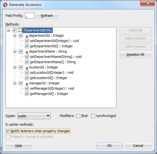

  5. Javaクラス内のクラス・コストラクタの下を右クリックして、「Generate Accessors」を選択します。
    alt text
  6. 表示されたダイアログで、このクラスに含まれるすべてのプロパティに対してアクセッサを生成するように指定します。また、Scopeプロパティにpublicが指定されており、Notify listeners when property changesチェック・ボックスが選択されていることを確認します。このチェック・ボックスの設定により、エンティティの値が変更されるたびにMAFへの通知が行われるため、UIをリフレッシュして変更済みの値を表示できます。
    alt text

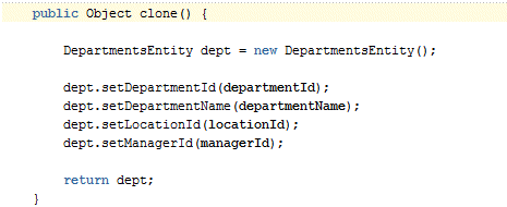

  7. ファイルの末尾にcloneメソッドを追加して、オブジェクトの物理コピーを簡単に作成できるようにします。データ・コントロール・クラスにcloneメソッドを追加することもできますが、ベスト・プラクティスとしてここに追加することを推奨します。
    cloneDepartment.txtからコードをコピーして、DepartmentEntity.javaクラスの末尾に貼り付けます。
    alt text

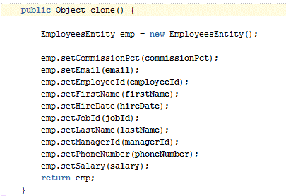

    Departmentsと同様に、ファイルの末尾にcloneメソッドを追加して、Employeesオブジェクトの物理コピーを簡単に作成できるようにします。cloneEmployee.txtからコードをコピーして、EmployeeEntity.javaクラスの末尾に貼り付けます。

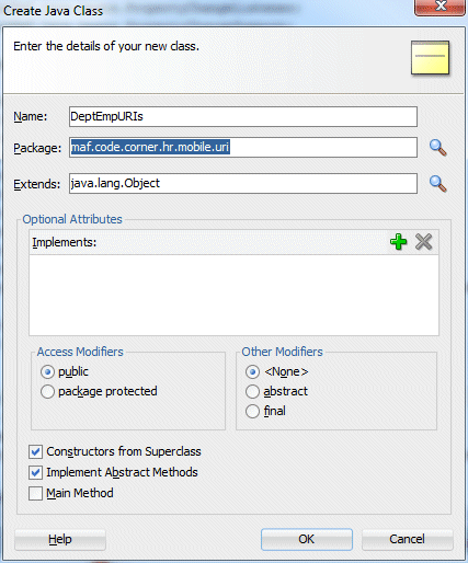

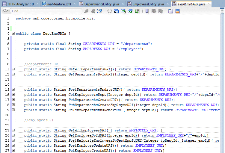

  9. このチュートリアルでは、URIヘルパー・クラスは、使用するRESTサービスの形式に専用のクラスになります。以下のステップではクラスを作成し、チュートリアルのDOC/CODE_TXTフォルダにあるDeptEmpURIs.txtファイルの中身をコピーして貼り付けます。
    前述のステップと同様に、ViewControllerプロジェクトを右クリックして、メニューから「New」→「Java Class」を選択し、Java Classクラスを作成するダイアログに次の値を入力します。
    Name DeptEmpURIs
    Package maf.code.corner.hr.mobile.uri
    alt text
  10. パッケージ宣言を使用して、チュートリアルのDOC/CODE_TXTフォルダにあるDeptEmpURIs.txtファイルの内容で、Javaクラスの内容を置き換えます。
    少し時間を割いて、クラス内に定義されたURIを確認します。すべてのメソッドに、使用するHTTP動詞が指定されている点に注目します。このヘルパー・クラスはチュートリアル用に提案されているものですが、テンプレートや開発者ガイドラインとして役立つ場合があります。
    alt text

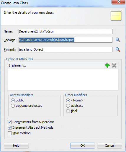

    DepartmentsエンティティをJSON文字列に変換するクラスを作成します。
    Name DepartmentEntityToJson
    Package maf.code.corner.hr.mobile.json.helper
    alt text

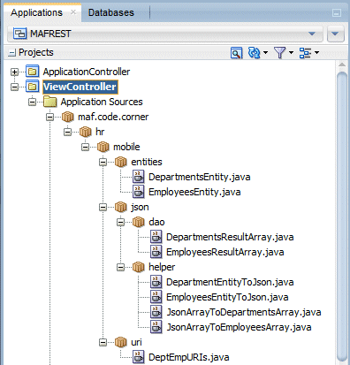

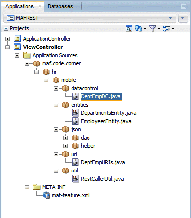

  17. 変更を保存します。作成したクラスとパッケージの構成を次の図に示します。
    alt text

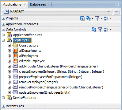

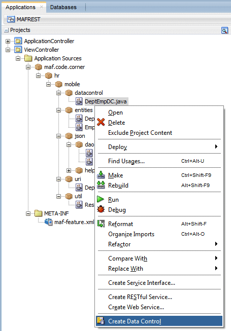

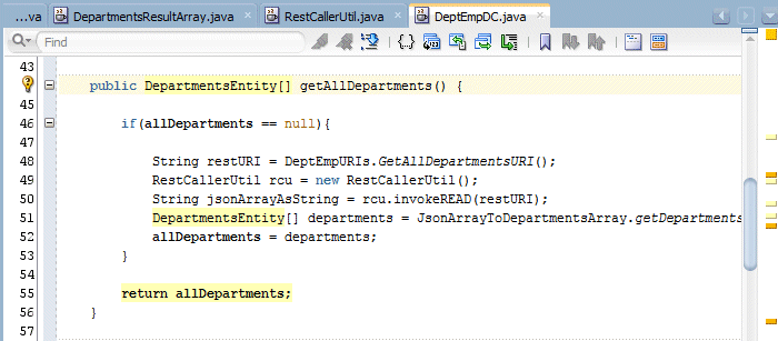

  19. クライアント・インフラストラクチャの準備を完了するために、作成する必要のあるクラスがもう1つあります。このJavaクラスはデータ・コントロール・パネル上に表示されます。
    次の値を使用してクラスを作成します。
    クラス名の拡張子として"DC"を付けるだけで、このクラスが自動的にデータ・コントロールに変換される訳ではありません。後で追加の手順が必要です。"DC"という接尾辞は、Javaプロジェクト階層内でこのクラスがデータ・コントロールを表すことを分かりやすくするためのネーミング規則です。
    Name DeptEmpDC
    Package maf.code.corner.hr.mobile.datacontrol

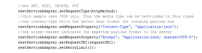

    invokeRestRequestメソッドはMAFの RestServiceAdapterアダプタをラップして、リモートRESTサービスをコールするための簡素化されたAPIを提供します。メソッドに渡す引数は、
    httpMethod(GET、POST、PUT、DELETE)と、操作の対象となるRESTリソースを識別するrequestURI、さらに、PUTやPOST更新の際に必要になるペイロード(オプション)です。
    メソッドははじめに、MAFのRestServiceAdapterのインスタンスを取得して、RESTサービスの接続情報を読み取ろうとします。
    alt text
    接続が設定されたら、次のステップはリクエスト・パラメータの指定です。一部のパラメータは、サンプル・アプリケーション内で変更される予定がないため、ハードコードされています。たとえば、RESTのレスポンス形式はJSONであり、これは変更されません。
    値が変更される設定は、入力引数としてメソッドに渡されます。

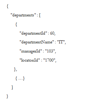

    REST/JSONの組合せは非常に柔軟性が高く、多くの開発者がHTTPエラー・コードの代わりにこのレスポンスを使用してエラー・コードを送信しています。その場合は、レスポンス構造に反映されるため、レスポンスからデータ・オブジェクトへの解析時に留意する必要があります。
    次に、このチュートリアルで使用するRESTサービスのJSONペイロードを示します。
    alt text
    従業員に対しても同様のペイロードが返されます。
    alt text
    パブリック・メソッドの1つであるinvokeRead(…)はユーティリティ・クラス内に定義されており、MAFアプリケーションと連携するAPIでもあります。このメソッドは、リクエスト・タイプに応じた想定を立てることで、RESTアクセスをさらに簡素化します。たとえば、REST内のGETリクエストにはペイロードが含まれないため、invokeReadメソッドはこれをパブリック向けのAPIには公開しません。
    invokeReadメソッドはプライベートのinvokeRestRequestメソッドをコールする前に、内部的にすべての必須引数の値を設定します(getリクエストに対するGET、Payrollをnullにするなど)。

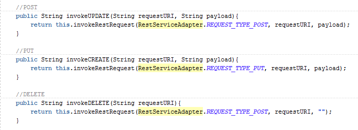

    このチュートリアルでは、このほかに3つのパブリックAPI(HTTPメソッドごとに1つ)があります。
    alt text
    注:カスタムRESTのコール元ユーティリティ・クラスは、複雑なRESTサービス・コールを単純なAPIでラップすることで、後続のアプリケーション開発を簡素化します。チームで作業する場合、このような抽象化による見返りは非常に素早く得られます。

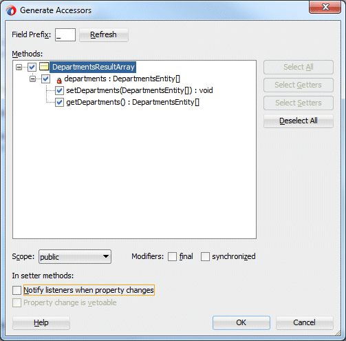

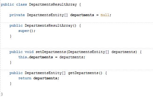

  6. JDeveloperでDepartmentsResultArray.javaファイルを開き、クラス宣言の下(かつコンストラクタの上)の行にカーソルを置き、次を入力します。
  7. private DepartmentsEntity[] departments = null;
  8. [Alt]キーを押しながら]Enter]キーを押す(Windowsの場合)か、[Alt]キーを押しながら[alt text]キーと[i]キー(OS/Xの場合)を押して、DepartmentsEntityをインポートします。
  9. パブリック・コンストラクタの下の行にカーソルを置いて、右クリックします。メニューから「Generate Accessors」を選択します。
  10. 部門プロパティのチェック・ボックスを選択します(選択すると、set/getメソッドのチェック・ボックスが自動的に選択されます)。次の図に示すように、「Notify listeners when property changes」オプションの選択を解除します。
    alt text

  11. DepartmentsResultArrayを開き、実装コードの動作を確認します。
  12. DepartmentsResultArray
    MAFがJSON文字列をJavaオブジェクトに解析できるようにするには、JSONレスポンス構造と必要なsetter/getterメソッドをプロパティに組み込んだJavaクラスを使用できるようにする必要があります。このチュートリアルのdepartmentsコレクションに対するJSONレスポンスは次のようになります。
    alt text
    JSON形式で返された部門リストをJavaオブジェクトに解析するため、DepartmentsResultクラスには、DepartmentEntity[]型のプロパティであるdepartmentsが定義されています。DepartmentEntityオブジェクトは単一の部門オブジェクトを表し、各属性のgetterメソッドとsetterメソッドがペアで定義されています。

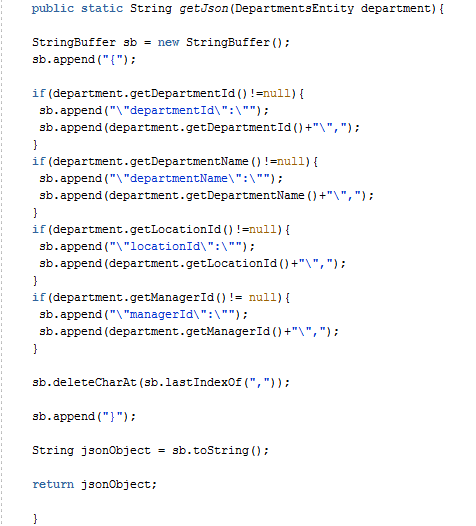

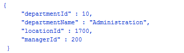

    DepartmentEntityToJsonクラスは、部門オブジェクトをJSON文字列に変換します。部門を表すJSON文字列は、Oracle JDeveloperのHTTP Analyzerを使用して解析でき、次の形式を持ちます。
    alt text
    このクラスのgetJsonメソッドは部門オブジェクトを入力引数として受け取り、次に示すようにJSON文字列を生成します。
    alt text

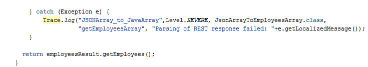

  23. JsonArrayファイルを確認します。
  24. コピー/貼付けする際は、再利用してきたコードを確認して、同様の処理をそれぞれのカスタム・プロジェクトで適用する方法について考えてみましょう。次に、JsonArrayToEmployeeArrayクラスのメソッドを1つ示します。このメソッドはJSON文字列を引数として受け取り、従業員の配列を返します。
    前述のステップで作成したEmployeesResultArrayクラスは、REST/JSONレスポンスをWebサービスから受け取ります。
    alt text
    JSONBeanSerializationHelperオブジェクトはMAFフレームワーク・クラスであり、Javaオブジェクト(ここではEmployeesResultArrayクラスとDepartmentsResultArrayクラス)に対してJSON構造をシリアライズします。繰り返しますが、これらの2つのクラスはJSONオブジェクトとRESTレスポンスのコレクション構造を"再現"したものです。

    次の行は、JSON文字列をEmployeesResultArrayオブジェクトにシリアライズします。
    alt text
    残りのコード行は例外を捕捉してログ・ファイルに書き込みます。処理が正常に終了すると、コール元に従業員の配列が返されます。
    alt text

  4. public DepartmentsEntity[] getAllDepartments()メソッドを見つけます。このメソッドはクラス内でまだ実装されていない唯一のメソッドです。このメソッドの実装を使用して、これまでの入念な準備から得られるすべてのメリットを示します。テキスト・ファイルに含まれるコードを読んで、コードの動作を理解しましょう。
  5. return文の上の行に、(allDepartments == null){ … }をチェックするif条件があります。このチュートリアルではキャッシング戦略については説明しませんが、DeptEmpDCはRESTサービスから問い合わせた部門データに対してメモリ内キャッシングを使用します。チュートリアル内で、部門データは読取り専用です。
  6. このif条件内で、RESTサービスに対してすべての部門データに関する問合せを実行します。最初に必要なコード行は、部門を問い合わせるためのREST URIの取得です。
    これを実行するのが次のコード行です。
  7. String restURI = DeptEmpURIs.GetAllDepartmentsURI();
    注:このヘルパー・クラスは"/departments"を文字列として返します。この処理は単純であり、手動で直接入力することも可能です。ただし、もっと複雑なメソッド(例:createEmployee(…))を見てみると、これらのラッパー・クラスをヘルパーとして作成するのが得策であることが分かるでしょう。
  8. 次の処理はRESTサービスへの問合せであり、ここでもヘルパーが役に立ちます。
    次の2行のコードはリモートRESTサービスを起動し、部門リストをJSON配列文字列として返します。
    実際のコードを次に示します。
  9. RestCallerUtil rcu = new RestCallerUtil();
    String jsonArrayAsString = rcu.invokeREAD(restURI);
  10. メソッドを完了するための最後のステップは、JSON文字列から従業員エンティティ配列への変換です。
  11. DepartmentsEntity[] departments = JsonArrayToDepartmentsArray.getDepartmentsArray(jsonArrayAsString);
    allDepartments = departments;
  12. allDepartments()メソッドを次に示すメソッドと比べてみましょう。まったく同じように見えます。
    alt text

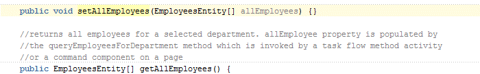

    allDepartmentsの問合せをMAFデータ・コントロール内のコレクションとして表示するため、DepartmentsEntity[]型を持つallDepartmentsプロパティに対するsetterメソッドとgetterメソッドが必要になります。setterは必須であり空のままになっています。ここで必要なのは、RESTサービスからデータを読み取るgetメソッドのみです。
    alt text

    いずれのメソッドもJSONオブジェクトをリモート・サービスに渡して、新しい従業員を作成するか、または既存の従業員を更新します。これらのコールに関連付けられたHTTPメソッドはPUTとPOSTです。
    alt text

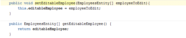

    setEditableEmployeesメソッドは編集用に渡されたオブジェクトのコピーを作成します。従業員データをコピーしないと、既存オブジェクトのオブジェクト参照を直接操作することになり、ユーザー編集の取消しが難しくなります。
    これらの2つのメソッドはヘルパー・メソッドであり、MAFパターンを実装してフォームの取消しをサポートします。モバイル・アプリケーションでは、入力テキスト・フィールドに追加された変更は即座に基盤データ・オブジェクトに保存されます。データ変更を取り消すには、元のデータのコピーを使用してデータ・オブジェクトを再設定する必要があります。別の方法として、別個のコレクションに対して編集を実行することで、ユーザーが最後に送信ボタンを押したときのみ、データ変更がコレクションに永続化されるようにすることもできます。
    上記の2つのメソッドがサポートしているのは後者の方法です。編集フォームにナビゲートした場合、ユーザーはallEmployeesコレクションを編集する代わりに、editableEmployeeコレクションを編集します。編集を取り消すために必要なのは、編集フォーム・ページから別のページへのナビゲートだけです。

  16. データ・コントロールの作成
  17. 繰り返しますが、特定のクラスが自動的にデータ・コントロールになるのではなく、そのように構成する必要があります。この構成プロセスは、"データ・コントロールの作成"プロセスと呼ばれます。このチュートリアルでは、DeptEmpDCクラスをPOJOデータ・コントロールとして構成します。
    Applicationsウィンドウで「DeptEmpDC」ファイルを右クリックします。
  18. メニューから「Create Data Control」を選択して、MAFデータ・コントロールを生成します。
    alt text
  19. 「Next」をクリックしてデフォルトの名前とBeanクラス名を使用し、「Finish」をクリックしてデータ・コントロール作成プロセスを完了します。
  20. JDeveloperでData Controlsパネルを開きます。IDEでの以前の作業内容によっては、何も表示されない場合があります。パネルを更新して先ほど作成したデータ・コントロールを表示するには、「refresh」ボタン(2つの青い矢印が付いたアイコン)をクリックします。
    DeptEmpDCノードを開くと、パネルは次のように表示されます。UI開発者が使用できるAPIは以下のとおりです。
