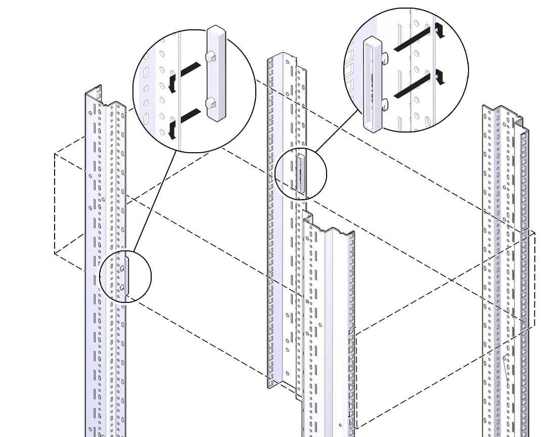

  2. Instale los dos espaciadores en las guías posteriores del bastidor.
    Los tornillos de los espaciadores pasan por los orificios ovalados en la parte interna de la guía posterior del bastidor. Alinee la parte inferior del espaciador con la parte inferior del espacio del bastidor del sistema.

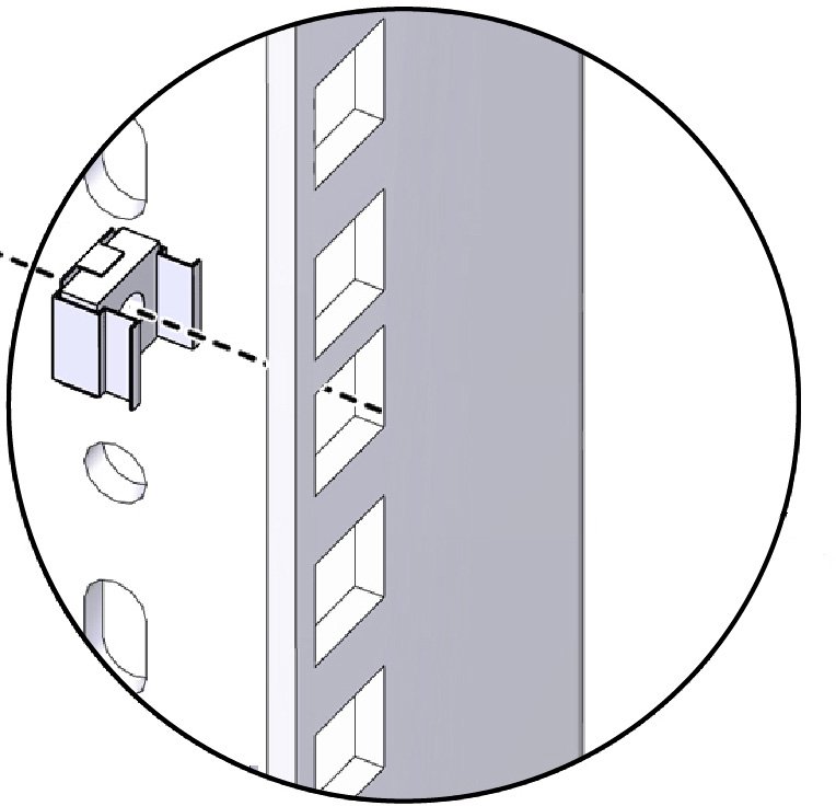

  3. Para los bastidores con orificios cuadrados, coloque las tuercas enjauladas en las ubicaciones indicadas por la plantilla de alineación (2). Para bastidores con orificios redondos, vaya al Paso 4.
    1. Alinee la plantilla con los orificios donde desea colocar el servidor.
      La plantilla tiene imágenes de alineación del bastidor en ambos lados: una para la alineación posterior del bastidor [1] y una para la alineación frontal del bastidor [2].
      El servidor debe colocarse directamente sobre la unidad del bastidor que está por debajo [3] sin dejar espacios de bastidor incompletos.
      image:Imagen de una plantilla que se utiliza para localizar las tuercas enjauladas.
    2. Coloque las tuercas enjauladas en las ubicaciones indicadas por la plantilla.
      Coloque las tuercas enjauladas en el lado interno de cada guía. Debería haber dos tuercas enjauladas en cada guía frontal y tres tuercas enjauladas en cada guía posterior.
      image:Imagen de una tuerca enjaulada y un bastidor de orificio cuadrado.

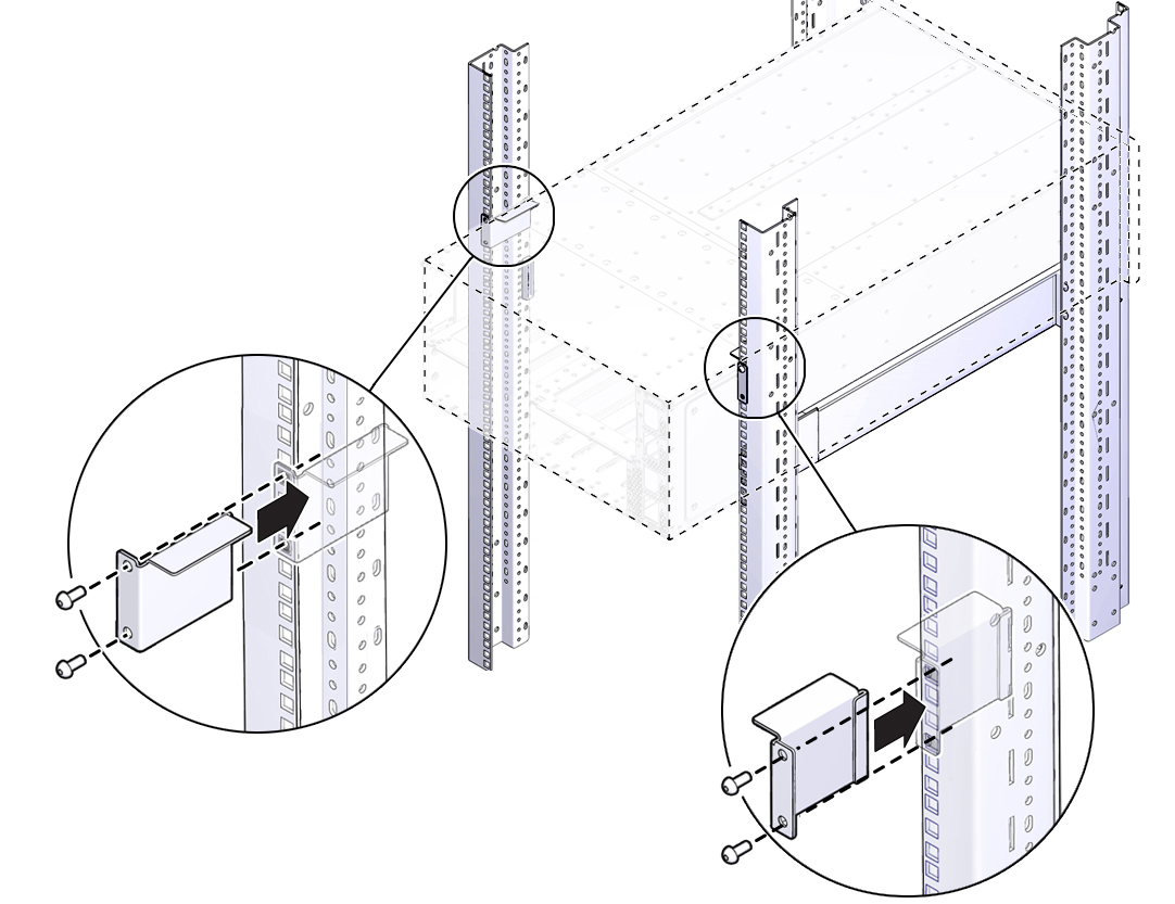

  5. Fije los soportes de montaje posteriores.
    1. Alinee cada soporte de modo que las pestañas se ajusten a la parte superior del servidor.
    2. Utilice dos tornillos para sujetar cada soporte al bastidor.
      No ajuste los tornillos por completo.
