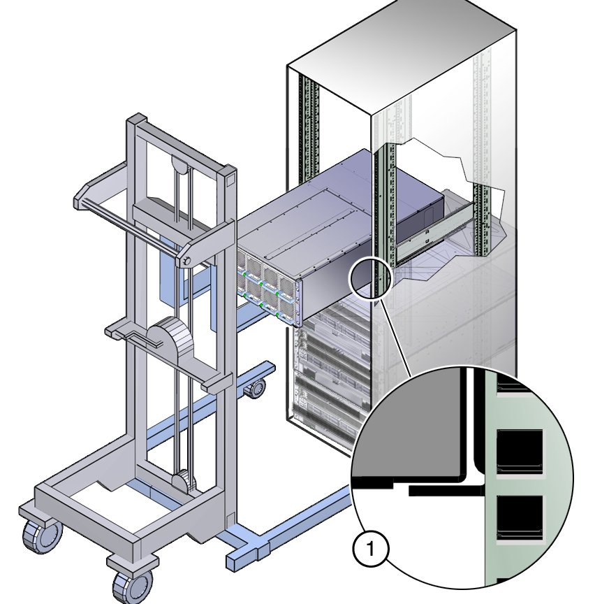

  1. Use un elevador para levantar el servidor hasta la posición deseada en el bastidor.
    image:Imagen de la inserción del sistema en un bastidor con la ayuda de un elevador mecánico.
    Caution
    Precaución  -  Daños en el equipo o lesiones personales. Asegúrese de que las guías sostengan firmemente el servidor antes de retirarlo del elevador.
  2. Deslice lentamente el servidor por los carriles guía hasta la posición correcta.
    No retire el elevador hasta asegurarse de que los carriles guía sostengan firmemente el servidor.

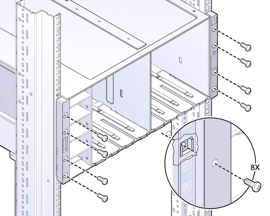

  3. Use ocho tornillos M6 para ajustar la parte frontal del servidor al bastidor.
    Los dos tornillos superiores se ajustan a las tuercas enjauladas instaladas anteriormente. Los tornillos inferiores se ajustan a los orificios roscados en los carriles guía.
    image:Imagen de la parte frontal del servidor y los tornillos que lo ajustan al bastidor.
  4. Presione los soportes de montaje posteriores contra el servidor y ajuste los tornillos.
