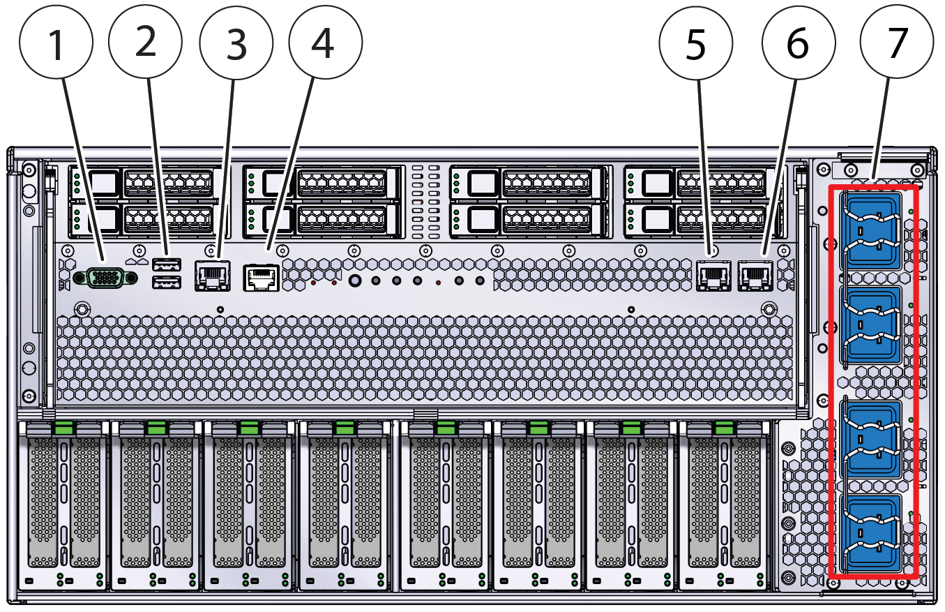

后面板连接器和端口
下图显示了服务器后面板连接器和端口的位置。
image:表中列出了后面板连接器、指示灯和端口的标注。
标注
说明
1
DB-15 视频端口
2
USB 2.0 端口 (2)
3
网络管理端口 (NET MGT)
4
串行管理端口 (SER MGT)
5
Net 0 端口
6
Net 1 端口
7
电源连接器 0 至 3。只能连接到 200-240 伏交流电。
