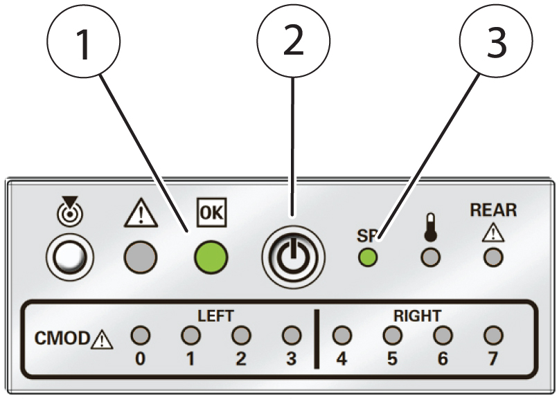

    连接电源后,SP 会引导至备用电源模式。
    • SP 正常/故障指示灯 [3] 会在 Oracle ILOM 启动时闪烁,主电源/正常指示灯 [1] 会保持关闭状态,直到 Oracle ILOM 为系统登录做好准备。
    • 几分钟后,主电源/正常指示灯以备用闪烁模式闪烁(每隔三秒快速闪烁一次),以指示 SP 可供使用。此时,主机未初始化,也未通电。
    image:图中显示了带三个标注的控制面板。
    标注
    说明
    1
    主电源/正常指示灯
    2
    凹进式电源按钮
    3
    SP 正常指示灯
