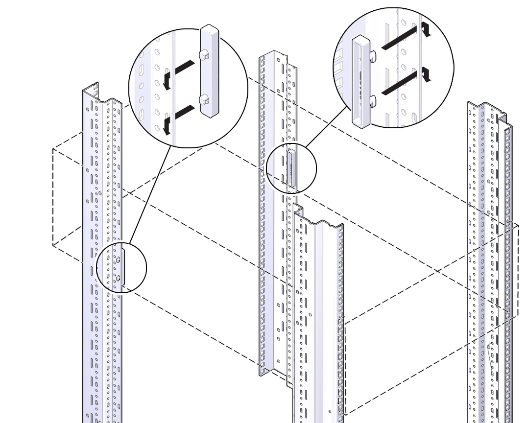

  2. 在后机架滑轨中安装两个垫块。
    垫块上的螺柱将卡入后机架滑轨内部的椭圆形孔。将垫块的底部与系统机架空间的底部对齐。
    image:图中显示了如何将垫块装入后机架滑轨

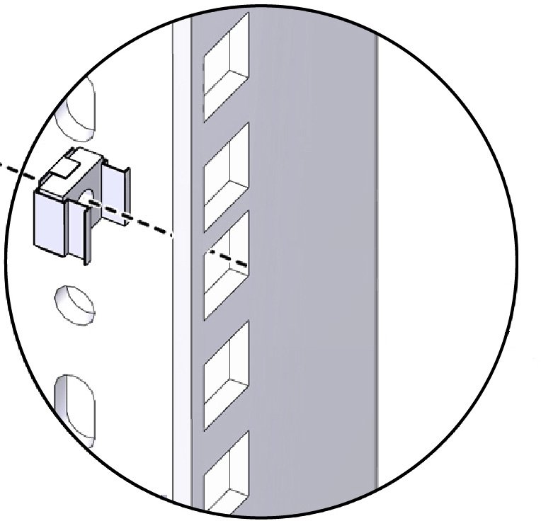

  3. 对于方孔机架,请将卡式螺母装入对齐模板 (2) 所示的位置。对于圆孔机架,请转至步骤 4。
    1. 将模板与计划用于装入服务器的孔对齐。
      模板的两面都有机架对齐图像:一面用于后机架对齐 [1],一面用于前机架对齐 [2]。
      服务器应紧挨它下面的机架单元 [3],两者之间不能有任何未填充的机架空间。
      image:图中显示了用于定位卡式螺母的模板。
    2. 将卡式螺母装入模板所示的位置。
      将卡式螺母装入每个滑轨的内侧。每个前滑轨上应该有两个卡式螺母,每个后滑轨上应该有三个卡式螺母。
      image:图中显示了卡式螺母和方孔机架。

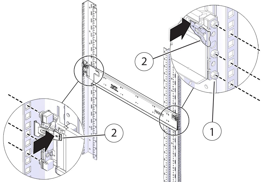

  4. 安装左侧和右侧机框滑轨。
    滑轨标有左右前后方位。
    滑轨的每一端都有多个螺柱和一个锁销。针对每个滑轨:
    1. 展开滑轨以适应机架。
    2. 将螺柱 [1] 插入机架的孔中,然后按凸耳 [2] 以打开锁销并将其固定到机架。
    image:图中显示了滑轨、锁销、螺柱和机架。

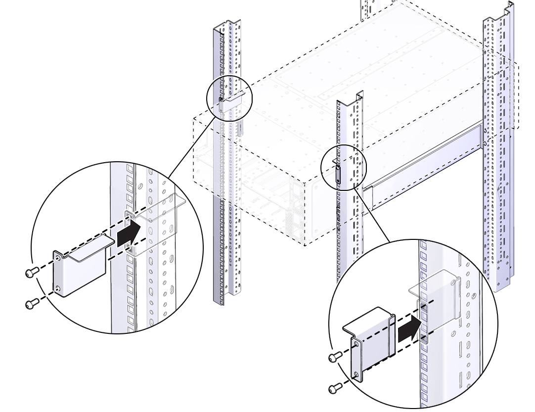

  5. 连接后装配托架。
    1. 对齐每个托架,以便挡片位于服务器的上面。
    2. 使用两颗螺钉将每个托架固定到机架上。
      不要完全拧紧螺钉。
      image:图中显示了后装配托架和机架。
