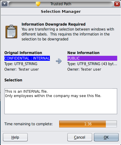

  4. Resalte la información que desea mover y pegue la selección en la ventana de destino.
    Se muestra el cuadro de diálogo de confirmación de gestor de selecciones.
    Figura 3-5  Cuadro de diálogo de confirmación del gestor de selecciones
    image:Selection Manager muestra información de origen, destino y transacción del texto transfiriendose de una ventana a otra.
  5. Revise el cuadro de diálogo de confirmación del gestor de selecciones y, luego, confirme o cancele la transacción.
      Este cuadro de diálogo:
    • Describe por qué se necesita la confirmación de la transacción.
    • Identifica la etiqueta y el propietario del archivo de origen.
    • Identifica la etiqueta y el propietario del archivo de destino.
    • Identifica el tipo de datos seleccionados para transferir, el tipo de archivo de destino y el tamaño de los datos en bytes. De manera predeterminada, los datos seleccionados están visibles en formato de texto.
    • Indica el tiempo restante para completar la transacción. La cantidad de tiempo y el uso del temporizador depende de la configuración del sitio.
