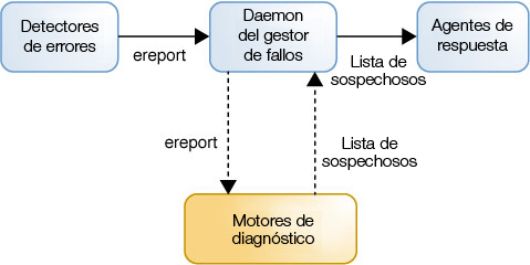

Los detectores de errores, los motores de diagnóstico y los agentes de respuesta están conectados por un daemon del gestor de fallos, fmd, que actúa como un multiplexor entre los diversos componentes, como se muestra en la siguiente figura.
Figura 1-1  Componentes de la arquitectura de gestión de fallos
image:Muestra las relaciones entre el daemon del gestor de fallos, los detectores de errores, los motores de diagnóstico y los agentes de respuesta.
