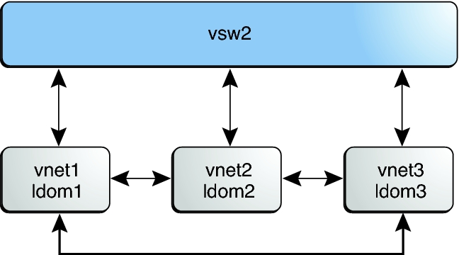

다음 그림은 가상 네트워크 장치를 세 개 포함하는 일반적인 가상 스위치를 보여줍니다. inter-vnet-link 등록 정보가 on으로 설정되어 있어 Vnet 간 LDC 채널이 할당되었음을 나타냅니다. vnet1vnet2 사이에서 이루어지는 게스트 간 통신은 가상 스위치를 거치지 않고 직접 수행됩니다.
그림 11-3  Vnet 간 채널을 사용하는 가상 스위치 구성
image:이 다이어그램은 Vnet 간 채널을 사용하는 가상 스위치 구성을 보여줍니다.

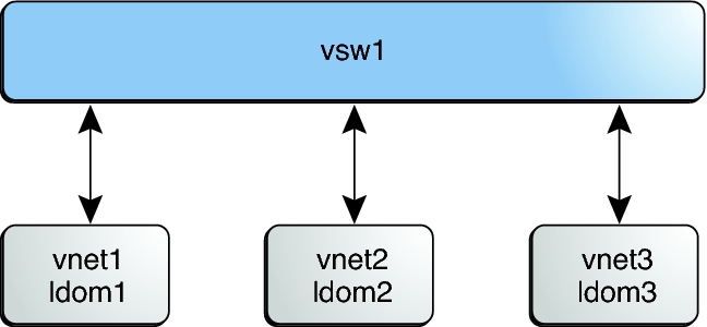

다음 그림은 inter-vnet-link 등록 정보가 off로 설정된 동일한 가상 스위치 구성을 보여줍니다. Vnet 간 LDC 채널은 할당되지 않습니다. inter-vnet-link 등록 정보가 on으로 설정된 경우보다 더 적은 수의 LDC 채널이 사용됩니다. 이 구성에서는 vnet1vnet2 사이에서 이루어지는 게스트 간 통신이 vsw1을 통해 수행되어야 합니다.
주 - Vnet 간 LDC 채널 지정을 사용 안함으로 설정해도 게스트 간 통신이 수행됩니다. 대신, 모든 게스트 간 통신 트래픽이 한 게스트 도메인에서 다른 게스트 도메인으로 직접 이동하지 않고 가상 스위치를 거칩니다.
그림 11-4  Vnet 간 채널을 사용하지 않는 가상 스위치 구성
image:이 다이어그램은 Vnet 간 채널을 사용하지 않는 가상 스위치 구성을 보여줍니다.
