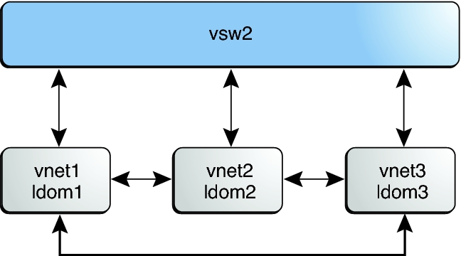

可以使用 ldm add-vswldm set-vsw 命令为 inter-vnet-link 属性指定 onoff 值。
下图显示的是具有三个虚拟网络设备的典型的虚拟交换机。inter-vnet-link 属性设置为 on,这意味着分配了 Inter-Vnet LDC 通道。vnet1vnet2 之间的来宾域到来宾域通信是直接执行的,不需要经过虚拟交换机。
图 11-3  使用 Inter-Vnet 通道的虚拟交换机配置

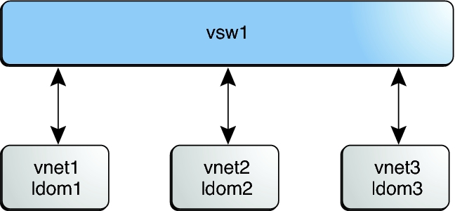

下图显示与上图相同的虚拟交换机配置,但是 inter-vnet-link 属性设置为 off。不会分配 Inter-Vnet LDC 通道。与 inter-vnet-link 属性设置为 on 时相比,使用的 LDC 通道更少。在该配置下,vnet1vnet2 之间的来宾域到来宾域通信必须经过 vsw1
注 - 禁用 Inter-Vnet LDC 通道分配不会禁止来宾域到来宾域通信。所有的来宾域到来宾域通信都经过虚拟交换机,而不是从一个来宾域直接到达另一个来宾域。
图 11-4  不使用 Inter-Vnet 通道的虚拟交换机配置
