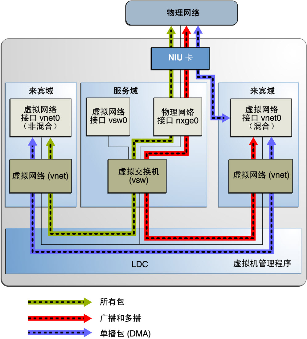

NIU 混合 I/O 适用于 Oracle Sun UltraSPARC T2、SPARC T3 和 SPARC T4 平台。此功能由可选混合模式启用,可提供给虚拟网络 (vnet) 设备,其中 DMA 硬件资源已借给来宾域中的 vnet 设备以改进性能。在混合模式中,来宾域中的 vnet 设备可以使用 DMA 硬件资源直接在外部网络和来宾域之间发送和接收单播通信。到同一系统中其他来宾域的广播或多播通信和单播通信继续使用虚拟 I/O 通信机制进行发送。

图 11-10  混合虚拟网络
image:图中显示了如文本中所述的混合虚拟网络。
注 - 此图显示了 Oracle Solaris 10 系统中的配置。对于 Oracle Solaris 11 系统,只有接口名称更改为使用通用名称(例如,nxge0 更改为 net0)。
混合模式仅适用于与配置为使用 NIU 网络设备的虚拟交换机 (vsw) 关联的 vnet 设备。由于可共享的 DMA 硬件资源有限,因此,在给定时间,每个 vsw 最多只能有三个 vnet 设备分配 DMA 硬件资源。如果超过三个 vnet 设备启用了混合模式,则根据先到先得原则完成分配。由于系统中有两个 NIU 网络设备,因此,两个不同的虚拟交换机上总共可以有六个分配了 DMA 硬件资源的 vnet 设备。
