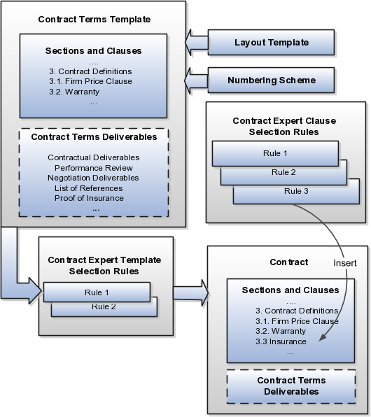

次の図は、セクションや条項、契約条件提出物、レイアウト・テンプレート、採番方式など、契約条件テンプレートの様々な側面を示しています。

テンプレートでの契約エキスパートの有効化
テンプレートが適用されている契約で契約エキスパートを使用する場合は、「条件テンプレートの作成」または「条件テンプレートの編集」ページの「契約エキスパート」リージョンで「使用可能」オプションを選択します。 テンプレートに対して有効になっている契約エキスパート・ルールが追加の条項を提示すると、これらの追加条項は各条項で指定したデフォルト・セクションに挿入される前に契約作成者によるレビューのために表示されます。 権限のレベルに応じて、一部の契約作成者は挿入するものと省略するものを選択できます。 契約エキスパートの提示をテンプレートに対して必須にする場合は、特別な契約条件上書きコントロール権限を持つユーザーのみが推奨を拒否できます。
挿入するように推奨された条項は、その条項を条件付き条項としてマークし、契約に関連付けられた条件テンプレートで位置を定義しておけば、事前に定義した位置に配置することもできます。

契約条件テンプレートをプレビューするためのレイアウト・テンプレートの割当て
レイアウト・テンプレートを契約条件テンプレートに割り当てて、たとえばテンプレートの選択が必要な場合に契約作成者がテンプレート・コンテンツをプレビューできるようにする必要があります。 契約条件テンプレートの編集中に「一般」タブで選択するレイアウト・テンプレートでは、表示されるフィールド、企業ロゴなどのグラフィック、ページ採番、ヘッダーとフッター、定型テキストなど、プレビューに表示される内容を指定します。 このレイアウト・テンプレートは、契約の印刷には使用されません。
契約エキスパートで推奨された条項が条件テンプレートで条件付きとしてマークされている場合、それらの条項は、印刷プレビューでは通常の条項と区別するためにグレーのフォントで表示されます。
レイアウト・テンプレートは、ビジネス・インテリジェンス・プレゼンテーション・カタログの「企業契約」フォルダに格納されるRTFファイルです。 サンプル・レイアウト・テンプレートはアプリケーションとともに提供されます。 関連トピックでの説明に従って、サンプル・テンプレートをコピーして編集し、独自のテンプレートを作成できます。
採番方式の指定
契約のセクションと条項を自動的に採番する採番方式をテンプレートに関連付けることができます。 複数の事前定義済の採番方式をアプリケーションで使用でき、独自の採番方式を追加で作成できます。
