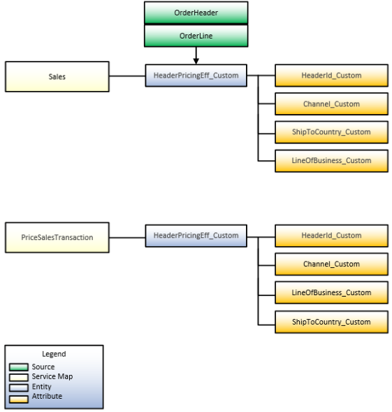

サービス・マッピングへの拡張可能フレックスフィールドの追加
拡張可能フレックスフィールドから価格設定に値をマップするサービス・マッピングを作成します。

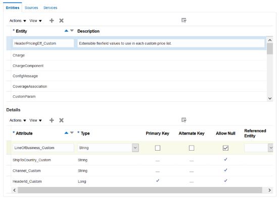

  4. エンティティを追加します。
    • 「サービス・マッピングの編集」ページのエンティティ・タブで、「処理」→「行の追加」をクリックし、値を設定します。
      属性
      エンティティ
      HeaderPricingEff_Custom
      説明
      custom価格表で使用する拡張可能フレックスフィールドの値を取得します。
    • 詳細領域で属性を追加し、「保存」をクリックします。
      属性
      タイプ
      主キー
      HeaderId_Custom
      Long
      チェック・マークが含まれます。
      Channel_Custom
      文字列
      チェック・マークは含まれません。
      ShipToCountry_Custom
      文字列
      チェック・マークは含まれません。
      LineOfBusiness_Custom
      文字列
      チェック・マークは含まれません。
      たとえば:
      サービス・マッピングの管理ページのエンティティ
    • 「サービス」をクリックし、値を含む「行」をクリックします。
      属性
      サービス
      PriceSalesTransaction
    • 詳細領域で、「アクション」をクリックし、「行の追加」をクリックして、値を設定します。
      エンティティ
      読込み
      書込み
      チェック・マークが含まれます。
      チェック・マークは含まれません。
      このステップでは、拡張可能フレックスフィールドから価格設定に値を送信するために使用するエンティティを関連付けます。

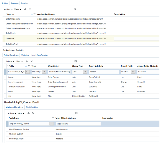

  5. ソースを作成します。
    • 「ソース」をクリックし、この値を含む「行」をクリックします。
      属性
      Source
      OrderHeader
    • 「エンティティ・マッピング」タブで、「アクション」をクリックし、「行の追加」をクリックして値を設定し、「保存」をクリックします。
      属性
      エンティティ
      タイプ
      ビュー・オブジェクト
      ビュー・オブジェクト
      HeaderEffBHeaderPricingEffprivateVO
      この値は、10008_DOO_HEADERS_ADD_INFO.zipファイルの内容を調べたときに、このトピックで前にノートしたパブリック・ビュー・オブジェクトの名前と一致する必要があります。
      問合せタイプ
      一意の識別子
      問合せ属性
      HeaderId
    • HeaderPricingEff_Customの詳細領域で、属性を追加し、「保存」をクリックします。
      属性
      ビュー・オブジェクト属性
      HeaderId_Custom
      HeaderId
      Channel_Custom
      チャネル
      この値は、10008_DOO_HEADERS_ADD_INFO.zipファイルの内容を調べたときに、このトピックで前述したEntityAttrNameの値と一致する必要があります。
      lineofbusiness
      shiptocountry
      このステップでは、オーダー入力スペシャリストが価格オーダー処理を使用するか、販売オーダーを保存するときに、Order Managementが価格設定に送信する公開ビュー・オブジェクトから拡張可能フレックスフィールド値を読み取るように価格設定を設定します。
    • ソース領域で、値を含む「行」をクリックします。
      属性
      Source
      OrderLine
    • OrderLineの詳細領域で、「表示」をクリックし、「カラム」をクリックしてから、結合エンティティおよび結合エンティティ属性にチェック・マークを追加します。
      属性
      エンティティ
      タイプ
      ビュー・オブジェクト
      ビュー・オブジェクト
      問合せタイプ
      結合
      問合せ属性
      HeaderId
      結合エンティティ
      ヘッダー
      結合エンティティを設定する前に、行をリフレッシュする必要がある場合があります。 リフレッシュするには、行からステップ・アウトします。 保存をクリックし、エラー・ダイアログを取り消して、結合エンティティを設定することもできます。
      結合エンティティ属性
      HeaderId
      このステップでは、パブリック・ビュー・オブジェクトの拡張可能フレックスフィールド属性をマップします。 Order Managementがオーダー明細の明細数量または出荷属性を更新したときにOrder Managementが価格設定に送信するパブリック・ビュー・オブジェクトから拡張可能フレックスフィールド値を読み取るように、価格設定を構成します。
    • HeaderPricingEff_Customの詳細領域で、これらの属性を追加します。
      属性
      ビュー・オブジェクト属性
      HeaderId_Custom
      HeaderId
      Channel_Custom
      チャネル
      lineofbusiness
      shiptocountry
      このステップでは、Order Managementがオーダー明細の数量または出荷フィールドを更新するときに、Order ManagementがPricingに送信する公開ビュー・オブジェクトから拡張可能フレックスフィールド値を読み取るようにPricingを設定します。
      たとえば:

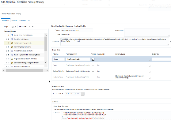

  5. 「アルゴリズムの編集」ページのアルゴリズム・タブで、ステップ4、「顧客価格設定プロファイルの取得」をクリックします。
  6. ステップ詳細領域で、条件ウィンドウのすべてのコードを削除します。
  7. このコードを条件ウィンドウに追加します。
    'SUCCESS' == Param.OutputStatus && Header.DerivePricingStrategyFlag && Header.PricingStrategyId == null  && Header.PricingSegmentCode == null && CustomerPricingProfile?.size() == 0 && finer('-------- Derive Pricing Strategy: Get Customer Pricing Profile --------') == null
    このコードは、付加フレックスフィールド属性の値をサービス・データ・オブジェクトに追加します。
  8. First Row Actions領域で、])の直後にこの行を追加します。
    Header.PricingStrategyId = CustomerPricingProfile?.AttributeNumber1
    改訂したコードがこのコードと一致していることを確認してください。
    finest('test customer Pricing profile - on First rows')
    CustomerPricingProfile.insert([
        CostToServeCode: GetCustPricingProfile.CostToServeCode,
        CustomerPricingProfileId: getNextId(),
        CustomerRatingCode: GetCustPricingProfile.CustomerRatingCode,
        CustomerSizeCode : GetCustPricingProfile.CustomerSizeCode,
        CustomerValueCode: GetCustPricingProfile.CustomerValueCode,
        RevenuePotentialCode: GetCustPricingProfile.RevenuePotentialCode

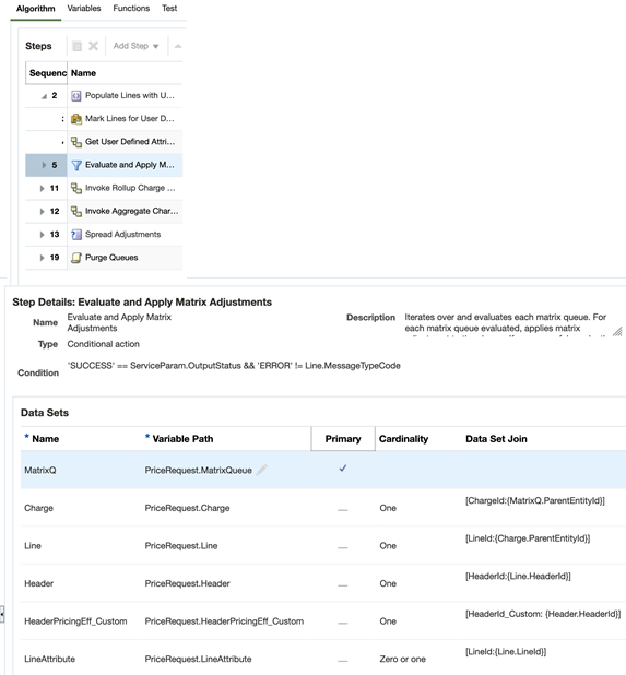

価格設定アルゴリズムの変更
この変更を行います。
この変更を行います。
この変更によって、価格表に調整マトリックスを定義したときに、このトピックで前に指定した拡張可能フレックスフィールドの属性値、および割引リスト内の調整マトリックスを参照するデータ・セットが追加されます。
  1. 「アルゴリズムの管理」ページで、この価格設定アルゴリズムの公開済バージョン(バージョン1など)を選択します。
    属性
    名前
    Apply Matrices
  2. 「処理」→「バージョンの作成」をクリックし、ページがバージョン2などの進行中のバージョンが表示されるまで待ちます。
  3. 進行中バージョンを開きます。
  4. 「アルゴリズムの編集」ページのアルゴリズム・タブで、マトリックス調整の評価および適用ステップをクリックします。
    複数のステップを展開する必要がある場合があります。
  5. ステップ詳細領域のデータ・セット領域で、この値を含む「行」をクリックします。
    属性
    名前
    ヘッダー
  6. データ・セット領域で、「行の追加」をクリックし、値を設定します。
    属性
    名前
    変数パス
    PriceRequest.HeaderPricingEff_Custom
    カーディナリティ
    0または1つ
    データ・セット結合
    [HeaderId_Custom:{Line.HeaderId}]
  7. 「保存してクローズ」をクリックします。
  8. 「アルゴリズムの管理」ページで、「処理」>「公開」をクリックします。
