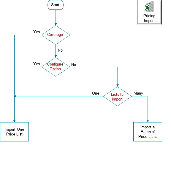

価格表をバッチでインポートできるかどうかを判断するために使用できるディシジョン・ツリーを次に示します。
ノート
いずれかの価格表にカバレッジ品目または構成品目の構成オプションが含まれている場合は、バッチ処理しないでください。 かわりに、価格表を1つずつインポートするか、カバレッジ品目または構成オプションのない価格表をバッチで個別にインポートします。
インポートする価格表が多数あり、どの価格表もカバレッジ品目または構成オプションを参照していない場合は、バッチでインポートします。

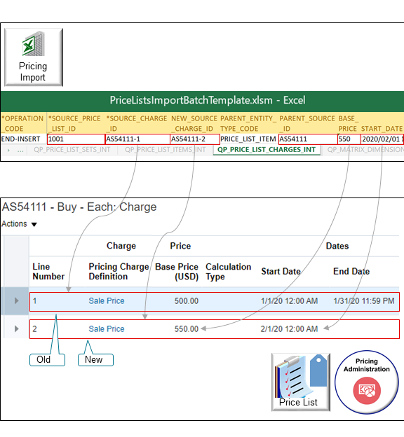

手数料の終了および新規作成
挿入の終了操作を使用して、すでに存在する料金を終了し、新しい料金を作成します。
AS54111品目の販売価格の基準価格を変更する必要があるとします。
演習
QP_PRICE_LIST_CHARGES_INTワークシートでこれらの属性の値を設定します。
属性
説明
SOURCE_PRICE_LIST_ID
現在の手数料を含む価格表を識別します。
SOURCE_CHARGE_ID
期末にしている現在の手数料を識別します。
item-line形式を使用します。説明
itemは、A54111などの品目の名前です。 -
-(ダッシュ)は、品目の名前を行と区切ります。 -
lineは、終了する料金の行番号(1など)です。
たとえば、
AS54111-1は、AS54111品目の料金の1行目にある料金を終了することを指定します。NEW_SOURCE_CHARGE_ID
作成する新しい手数料を識別します。
SOURCE_CHARGE_IDで使用するのと同じ形式を使用します。ただし、行を1ずつ増分します。
たとえば、
AS54111-2は、AS54111品目の料金に2行目を作成することを指定します。PARENT_ENTITY_TYPE_CODE
手数料が存在するエンティティのタイプに設定します。
この例の料金は、価格表の品目に対するものであるため、PRICE_LIST_ITEMに設定します。
PARENT_SOURCE_ID
変更する手数料が含まれている品目を特定します。
たとえば、AS54111はAS54111品目を識別します。
BASE_PRICE
作成する新規手数料に使用する基準価格(550など)を指定します。
START_DATE
新しい課金を開始する日付を設定します。
挿入の終了では、START_DATEの値を使用して、古い料金の終了日を設定します。
START_DATEが古い料金の終了日より前に発生した場合、挿入の終了によって、古い料金の終了日がSTART_DATEから1秒を引いた日付に設定されます。 挿入の終了は、日付の重複を回避するためにこれを行います。
END_DATE
オプションとして、新しい料金を終了する日付を設定します。
END_DATEに値を含めない場合、インポートでは、SOURCE_CHARGE_IDで識別する料金の終了日がSTART_DATEから1秒を引いた日付に設定されます。
たとえば:
OPERATION_CODE SOURCE_PRICE_LIST_ID SOURCE_CHARGE_ID NEW_SOURCE_CHARGE_ID PARENT_ENTITY_TYPE_CODE PARENT_SOURCE_ID BASE_PRICE START_DATE END-INSERT 1001 AS54111-1 AS54111-2 PRICE_LIST_ITEM AS54111 550 2020/02/01 00:00:00 -
インポートを終了します。
挿入の終了では、インポートした値を使用して、古い料金の日付を終了し、新しい料金を作成します。
価格設定管理作業領域に移動し、AS54111品目を含む価格表を開いてから、AS54111の料金を開きます。
インポートに古い手数料の日付が終了し、新しい手数料が追加されたことを確認し、新しい手数料の値を指定した値に設定します。
明細番号 価格設定手数料定義 基準価格(USD) 計算タイプ 開始日 終了日 1 販売価格 500.00 - 1/1/20 12:00 AM 1/31/20 11:59 PM 2 販売価格 550.00 - 2/1/20 12:00 AM -
