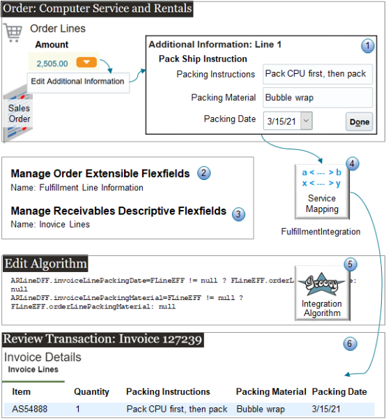

Order ManagementとOracle Receivablesの間の独自のオーダー明細属性の統合
オーダー管理の拡張可能フレックスフィールドを使用して、独自のオーダー明細詳細を取得し、それらを付加フレックスフィールドに送信して、Oracle Receivablesで請求書に関するこれらの詳細を表示できます。
ノート
  1. オーダー管理で新しい販売オーダーのオーダー明細を作成するときに、独自の出荷詳細を追加する必要があるとします。 オーダー入力スペシャリストは、オーダー明細の金額列の下矢印をクリックし、追加情報の編集をクリックして、それを使用して詳細を追加します。
    • 梱包指示
    • 梱包資材
    • 梱包日
  2. これらの属性を履行明細情報拡張可能フレックスフィールドに追加します。
  3. 請求書明細付加フレックスフィールドを編集して、請求書明細に出荷詳細を表示できるようにします。
  4. FulfillmentIntegrationサービス・マッピングを変更して、オーダー管理とAccounts Receivableの付加フレックスフィールド間で拡張可能フレックスフィールドをマップします。
  5. 通信するデータを指定する統合アルゴリズムを作成します。
  6. 請求作業領域を使用して、出荷詳細を含む請求書を確認します。
設定のサマリー
  1. 設定を準備します。
  2. 拡張可能フレックスフィールドを編集します。
  3. 拡張可能フレックスフィールドのサービス・マッピングを編集します。
  4. 付加フレックスフィールドを編集します。
  5. 付加フレックスフィールドのサービス・マッピングを編集します。
  6. 統合アルゴリズムを作成します。
  7. 設定をテストします。

    オーダー管理者権限を使用して、価格設定管理作業領域で使用する統合アルゴリズムおよびサービス・マッピングにアクセスし、統合を設定します。
  2. 「タスク」をクリックし、Order Management Configurationの下の「サービス・マッピングの管理」をクリックします。
  3. サンドボックスを入力します。
  4. 「サービス・マッピングの管理」ページの名前列で、FulfillmentIntegrationをクリックします。
  5. エンティティを変更します。
    • 「サービス・マッピングの編集」ページのエンティティ・タブで、値を含む行をクリックします。
      属性
      エンティティ
      TransactionLineDff
    • 詳細領域で、必要な属性があることを確認します。 欠落している場合は、ここで追加します。
      属性
      タイプ
      FulfillLineId
      Long
      NameSpace
      文字列
      XsiType
      文字列
      __FLEX_Context
      文字列
      ノート
      • 追加する属性のチェック・マークが主キーに含まれていないことを確認してください。
      • NULLの許可に、追加する各属性のチェック・マークが含まれていることを確認してください。
      • FulfillLineIdの参照エンティティ属性にARInterfaceLineが含まれていることを確認してください。
      • 他の属性は空白のままにします。
    • 詳細領域で属性を追加し、「保存」をクリックします。

  7. オーダー管理がOracle Receivablesとの通信に使用するサービスにカスタム属性をマップします。
    • 「サービス」をクリックします。
    • サービス・リストで、値を持つ「行」をクリックします。
      属性
      サービス
      InvoiceService
    • InvoiceService内 - 詳細領域で、値がある行をクリックします。
      属性
      エンティティ
      TransactionLineDff
    • ページの下部にあるTransactionLineDff - エンティティ領域で、オーダー管理がInvoiceServiceを介してカスタム属性と通信できるように、カスタム属性を追加します。
      属性
      別名
      FulfillLineId
      FulfillLineId
      NameSpace
      XsiType
      __FLEX_Context
      InvoiceLinePackingMaterial_Custom
      InvoiceLinePackingDate_Custom
      InvoiceLinePackingInstructions_Custom
      ノート
      • FulfillLineIdはすでに存在している必要がありますが、存在しない場合は追加してください。
      • FulfillLineIdの書込みを有効にしないかぎり、追加する各属性の読取り属性および書込み属性を有効にします。
      • カスタム属性の別名を設定するときは、メモリー・ジョガーを使用します。 付加フレックスフィールド用に作成したセグメントのAPI名属性と同じ値です。
    • 「保存して閉じる」をクリックしてから、「完了」をクリックします。
統合アルゴリズムの作成
必要なロジックを実装するには、別のヘルプ・トピックから統合アルゴリズムを変更します。
  1. 価格設定管理作業領域に移動します。
  2. 「タスク」をクリックし、Order Management Configurationの下の「アルゴリズムの管理」をクリックします。
  3. 「アルゴリズムの管理」ページで、「処理」>「作成」をクリックします。
  4. 「アルゴリズムの作成」ページで、値を設定します。
    属性
    名前
    Integrate_OM_and_ARカスタム
    任意のテキストを使用できますが、名前の末尾にスペースを付け、次にカスタムという単語を付ける必要があります。
  5. 「保存」をクリックします。
  6. 「変数」をクリックし、「処理」>「行の追加」をクリックして値を設定し、「保存」をクリックします。
    属性
    名前
    ARIntegration
    データ型
    データ・オブジェクト
    必須
    チェック・マークが含まれます。
    Input/Output
    入力と出力
    内部サービス・スキーマ
    FulfillmentIntegration.InvoiceService
  7. 「アルゴリズム」をクリックします。
  8. 「ステップの追加>条件付きアクション」をクリックします。
  9. データ・セット領域で、「行の追加」をクリックし、値を設定します。
    属性
    名前
    FLine
    変数パス
    ARIntegration.FulfillLine
    プライマリ
    チェック・マークが含まれます。
  10. 条件の実行領域で、「条件の追加」>「デフォルト処理」をクリックします。
  11. アクション・ウィンドウでコードを追加し、「保存」をクリックします。
    ARLineDFF.invoiceLinePackingDate=FLineEFF != null ? FLineEFF.orderLinePackingDate: null
    ARLineDFF.invoiceLinePackingMaterial=FLineEFF != null ? FLineEFF.orderLinePackingMaterial: null
    コードの動作は次のとおりです。
    コード
    説明
    拡張可能フレックスフィールドのorderLinePackingDate属性の値。
    • 「値を含む」. 付加フレックスフィールドのinvoiceLinePackingDate属性の値を、orderLinePackingDateに含まれる値に設定します。
    • 「値が含まれていません」. invoiceLinePackingDateの値を空に設定します。
    拡張可能フレックスフィールドのorderLinePackingMaterial属性の値。
    • 「値を含む」. 付加フレックスフィールドのinvoiceLinePackingMaterial属性の値を、orderLinePackingMaterialに含まれる値に設定します。
    • 「値が含まれていません」. invoiceLinePackingMaterialの値を空に設定します。
  12. アルゴリズムをテストし、「保存してクローズ」をクリックします。

設定のテスト
  1. 販売オーダーを作成します。
    • 「オーダー管理」作業領域に移動し、販売オーダーを作成します。
      属性
      Customer
      Computer Service and Rentals
    • オーダー明細を追加し、明細に値を設定します。
      属性
      項目
      AS54888
      数量
      1
    • オーダー明細の「下向き矢印」をクリックし、「追加情報の表示」をクリックします。
    • 表示された「追加情報」ダイアログで、「出荷指示」をクリックし、出荷指示領域に梱包資材および梱包日フレックスフィールド属性が含まれていることを確認します。
    • フレックスフィールド属性にテスト値を追加し、「完了」をクリックします。
      属性
      梱包指示
      梱包指示のテスト値。
      梱包資材
      梱包資材のテスト値。
      梱包日
      梱包日のテスト値。
    • 「送信」をクリックします。
      オーダー番号が55748であるとします。
  2. オーダー管理が売掛管理にデータを正しく送信することを確認します。
    • 売掛管理の管理に必要な権限があることを確認します。 詳細は、「Order Managementの実装に必要な権限」を参照してください。
    • 請求作業領域に移動し、「タスク」>「トランザクションの管理」をクリックします。
      詳細は、「売掛/未収金クレジットの現金化の使用」に移動し、売掛/未収金トランザクションを完了するための要件を検索します。
    • 「トランザクションの管理」ページで、トランザクションを検索します。
      属性
      ビジネス・ユニット
      Vision Operations
      トランザクション・ソース
      分散オーダー・オーケストレーション
      リファレンス
      55748
    • 「トランザクションのレビュー」ページの請求書詳細領域で、請求書に梱包指示、梱包資材および梱包日の属性および属性値が含まれていることを確認します。
