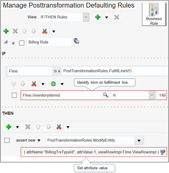

変換ルールの設定
オーダー管理からAccounts Receivableに送信するトランザクション・タイプを指定する変換ルールを作成します。
履行明細の在庫品目ID属性が149の場合は、トランザクション・タイプ属性を1に設定します。

SELECT distinct LOOKUP_TYPE, LOOKUP_CODE FROM fusion.FND_LOOKUP_VALUES_TL WHERE LOOKUP_TYPE = 'ORA_DOO_ORDER_TYPES' order by 1, 2 SELECT RaCustTrxTypesAll.NAME , RaCustTrxTypesAll.CUST_TRX_TYPE_SEQ_ID, RaCustTrxTypesAll.SET_ID , SetIdSetPEO.SET_NAME , SetIdSetPEO.SET_ID AS SET_ID1 , RaCustTrxTypesAll.CUST_TRX_TYPE_ID , RaCustTrxTypesAll.END_DATE , RaCustTrxTypesAll.START_DATE , RaCustTrxTypesAll.TYPE FROM fusion.ra_cust_trx_types_all RaCustTrxTypesAll, fusion.fnd_setid_sets_vl SetIdSetPEO WHERE RaCustTrxTypesAll.SET_ID = SetIdSetPEO.SET_ID AND RaCustTrxTypesAll.Type IN ('INV','CM','DM')問合せで請求トランザクション・タイプIDの値1が返されるとします。
「設定および保守」作業領域で、タスクに移動します。
オファリング: オーダー管理
機能領域: オーダー
タスク: 変換後デフォルト・ルールの管理
「変換後デフォルト・ルールの管理」ページで、新しいルールを作成します。
属性
値
名前
請求ルール
有効日
常時
アクティブ
チェック・マークが含まれます
拡張モード
チェック・マークが含まれます
If文を作成します。
Fline is a PostTransformationRules.FulfillLineVO -
And文を作成します。
Fline.InventoryItemId is 149 -
Then文を作成し、「保存してクローズ」をクリックします。
assert new PostTransformationRules.ModifyEntity (attrName:"BillingTrxTypeId", attrValue:1, viewRowImpl:Fline.ViewRowImpl) -
