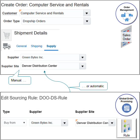

オーダー管理作業領域の販売オーダー
  • オプションとして、オーダー・ヘッダーのオーダー・タイプ属性を直接出荷オーダーに設定します。
  • オーダー明細の供給タブでサプライヤ属性とサプライヤ・サイト属性を設定します。 サプライヤ・サイトの値を指定しない場合、Oracle Procurementでは調達のルールに従って設定されます。
Order Promising作業領域のソース・ルール
Order Promising作業領域の「ソース・ルールの管理」ページを使用します。 属性を設定します。
  • サプライヤ
  • サプライヤ・サイト

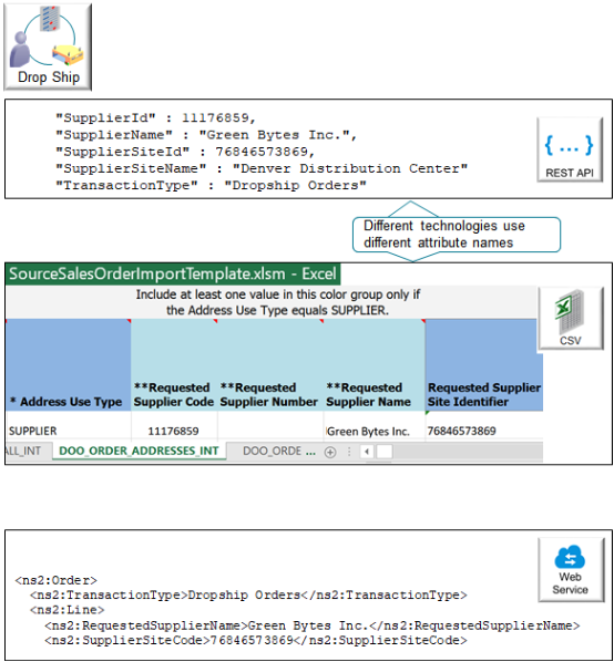

REST API
salesOrdersforOrderHub RESTリソースを使用します。 リクエスト・ペイロードで、次を指定します。
  • SupplierId
  • SupplierName (オプション)
  • SupplierSiteId
  • SupplierSiteName (オプション)
  • TransactionTypeまたはTransactionTypeCode
たとえば:

ファイルベース・データ・インポート
SourceSalesOrderImportTemplate.xlsmファイルを使用します。
DOO_ORDER_HEADERS_ALL_INTワークシートで、トランザクション・タイプ・コードをSTD_DSに設定します。
DOO_ORDER_ADDRESSES_INTワークシート。
  • 住所使用タイプ属性をSUPPLIERに設定します。
  • これらの属性の少なくとも1つに値を指定してください。
    • リクエスト仕入先コード
    • リクエスト仕入先番号
    • リクエスト仕入先名
  • リクエスト・サプライヤ・サイト識別子属性に値を指定します。
Webサービス
  • webサービス・ペイロードのオーダー・ヘッダーにTransactionTypeまたはTransactionTypeCodeを指定します。
  • オーダー明細にRequestedSupplierNameおよびSupplierSiteCodeを指定します。
  • OrderImportService webサービスのオーダー作成操作を使用します。
