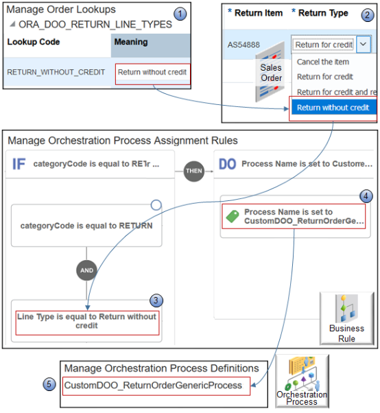

顧客が競合相手のオーダーを返品できるようにする場合など、オーダー管理でクレジット・メモを作成しない場合があります。 設定するフローを次に示します。
ノート
ユーザーがクレジットなしで返品するかどうかを指定できる参照を作成します。
ユーザーは、クローズした販売オーダーを検索して表示し、オーダー明細領域で返品をクリックし、「返品品目」ダイアログを使用して返品タイプを設定します。
割当ルールを作成します。
CategoryCodeがReturnと等しい場合. . .
明細タイプが貸方なしで返品と等しい場合
ルールに処理を作成します。
オーケストレーション・プロセスCustomDOO_ReturnOrderGenericProcessを割り当てます。
CustomDOO_ReturnOrderGenericProcessを作成します。 事前定義済ReturnOrderGenericProcessをコピーし、クレジット・メモを発行しないようにステップを削除します。

ステップの概要
参照を設定します。
オーケストレーション・プロセスを作成します。
割当ルールを作成します。

割当ルールの作成
オーケストレーション・プロセスを割り当てる割当ルールを作成して公開します。
If文を作成します。
If categoryCode is equal to Return, and Line Type is equal to Return without credit
Then文を作成します。
Process Name is set to CustomDOO_ReturnOrderGenericProcess
ルールを公開してテストします。
