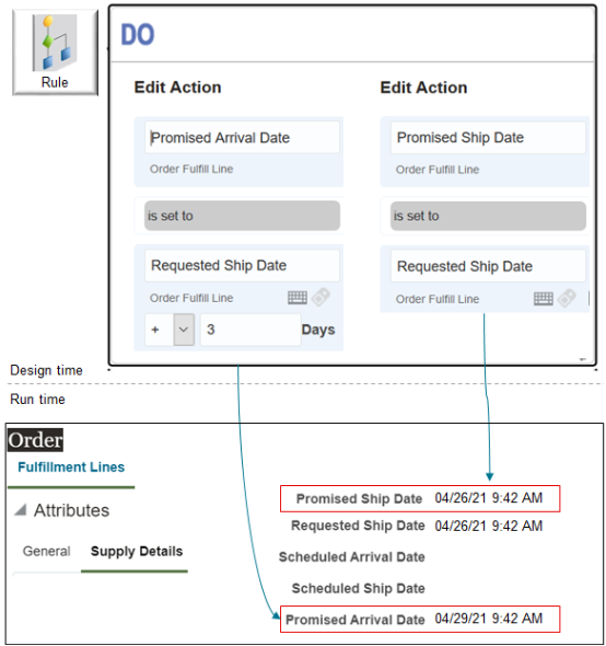

すべての標準オーダーにルールを適用する必要があるとします。
設定およびメンテナンス作業領域を使用して、変換前ルールを作成します。 オーダー管理では、実行時に標準販売オーダーごとにルールが実行されます。
処理の詳細ビューを次に示します。
言われました。
履行明細の約束到着日を、履行明細のリクエスト出荷日属性に含まれる値に3日加算した値に設定します。
履行明細の約束出荷日を、履行明細のリクエスト出荷日属性に含まれる値に設定します。

DO領域で、「新規アクション>値の設定」をクリックします。
約束到着日のThen文を作成します。
アクションの作成ダイアログで、
Promised Arrival Date
と入力し、「約束到着日(オーダー履行明細)」をクリックします。 -
「属性」をクリックします。
Requested Ship Date
と入力し、「リクエスト到着日(オーダー履行明細)」をクリックします。 -
Add Arithmetics
をクリックします。 f(x)アイコン。 -
ウィンドウに
3
と入力し、OKをクリックします。
約束出荷日のThen取引明細書を作成します。
「AND > 値の設定」をクリックします。
この文の作成を除き、ステップ6を繰り返します。
Promised Ship Date is set to Requested Ship Date.
ルールを公開します。

AS54888をオーダー明細に追加し、「送信」をクリックします。
「オーダー」ページで、「処理」→「履行ビューに切替」をクリックします。
「履行明細」をクリックします。
属性領域で、「供給詳細」をクリックし、属性値を確認します。
約束到着日がリクエスト出荷日の3日後に発生することを確認します。
約束出荷日がリクエスト出荷日と等しいことを確認します。
