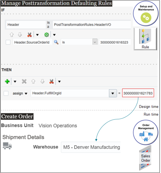

変換後ルールの作成
ノート
If領域にAndロジックを作成するには、
Header.SourceOrderId is 300000001616323
テストを追加し、Header is a PosttransformationRules.HeaderVO
の右側にある「パターンの追加」をクリックします。 -
実行時に、販売オーダーを作成し、オーダー・ヘッダーのビジネス・ユニット属性をVision Operationsに設定すると、変換後ルールでは、指定した割当処理を使用して倉庫属性をM5に設定 - デンバー製造。

「変換後デフォルト・ルールの管理」ページで、新しいルールを作成します。
If領域で、条件を設定します。
コード
説明
ヘッダー変数をPosttransformationRulesディクショナリに宣言します。
オーケストレーション・プロセスが現在処理しているオーダー・ヘッダーの属性の値をヘッダー仮想オブジェクト(VO)から取得し、ヘッダー変数に格納します。
Header.SourceOrgId is 300000001616323
オーダー・ヘッダーのSourceOrgId属性の値に300000001616323が含まれていることを確認してください。
この値は、SQLの実行時に特定したVision Operationsビジネス・ユニットを識別します。
オーダー管理では、SourceOrgId属性を使用してビジネス・ユニットを識別します。
Then領域で、Assignアクションを追加します。
コード
説明
Header.FulfillOrgId = 300000001621783
オーダー管理では、FulfillOrgId属性を使用してウェアハウスを識別します。
この値はM5を識別 - SQLの実行時に識別したDenver Manufacturingウェアハウス。
「保存>リリース」をクリックします。

設定のテスト
別のブラウザに戻り、販売オーダーを作成します。
属性
値
ビジネス・ユニット
Vision Operations
「出荷詳細」>「供給」をクリックし、オーダー管理によって値が自動的に設定されていることを確認します。
属性
値
倉庫
M5 - デンバー製造
